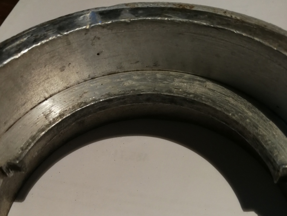

pory v odlitku z hliníku
Příspěvky: 23338
8. 1. 2019, 8:30
ano NaCl
funguje to jako tavidlo
pomaha to vycistit hladinu a oddelit oxidy z vrchu
QNX
Příspěvky: 3689
8. 1. 2019, 9:02
robokop: Aha, já myslel, že to mělo být na odplynění a to mi nedávalo smysl. Na povrchu asi ano, vznikne tam roztavená vrstva NaCl a ochrání hliník před oxidací.

S odlejváním hliníku jsem si hrál předminulý rok na chaloupce. Tedy přesněji, odléval jsem ingoty na případnou další práci. Měl jsem převodovku z Berlinga a spoustu dalších zbytků, dohromady tak 30 kilo. Část jsem měl dokonce perfektně čistou, převodovka byla před rozbitím na kusy pískovaná. Tyglík jsem měl jak uhlíkový, tak z nerezi. Na čištění jsem používal sodu, tavidlo sůl a při druhém pokusu jsem použil na čištění dvě tablety ze slévárny a z Polska dovezený chlorid hlinitý, kde 100 g stálo asi 100 korun, ovšem při nákupu 25kilo jenom cca 4500 korun. Protože jsem si jako kluk prošel značnejma popáleninama z lití olova, přistoupil jsem k tomu se značnou opatrností. Hned při prvním pokusu se to vyplatilo. Při čištění (Odplynování) byla reakce natolik bouřlivá, že mi to poprskalo jak zástěru a rukavice, ale i štít na ksichtu. Nakonec jsem ingotů udělal cca 10 nebo 12. Sežralo to skoro dvě bomby plynu, celej den práce a hromadu přípravy a výsledek vcelku nic moc. Ingoty vypadaly fakt pěkně, ale do chvíle, než jsem jeden rozříznul. Přesně jak píšete, malinké dírky, směrem k horní straně ingotu jich bylo víc. Prakticky lze říct, na vážnou práci nepoužitelné. Ingoty jsem dal cikáňatům do sběru a udškrtnul si kolonku hliník NE.

Ja jsem pred casem odlival z tlusteho hlinikoveho kabelu takoveto vlozky a zadne diry tam nevidim. Tavil jsem to v kovarske vyhni bez jakehokoliv tavidla, vicemene jen z nedostatku smysluplnejsi cinnosti, chtel jsem to jen zkusit. Je pravda ze casem hlinik zoxidoval a nechtel tect, ale protoze kabelu bylo dost, moc mne to netrapilo.

t256 píše: 15. 1. 2019, 8:08 Ja jsem pred casem odlival z tlusteho hlinikoveho kabelu takoveto vlozky a zadne diry tam nevidim.
Ten Al 99% je tak měkej tak že při obrábění ty dírky asi zamázneš.
