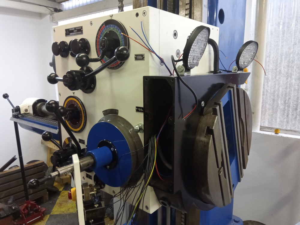

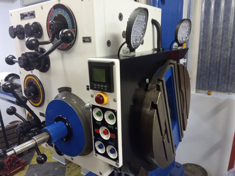

Ložisko dojde až v půlce ledna, tak se aspoň dodělávaj zbytky, dodrátování. Rozvaděč vzadu taky dodrátovanej, ještě budu muset udělat jednu malou bednu pod tu velkou, abych měl kam nacpat trafa na měření, stykač na čerpadlo.
Světla jsem vyměnil za jiný, ty obdelníkový na krátkou vzdálenost byly užší než jsem čekal

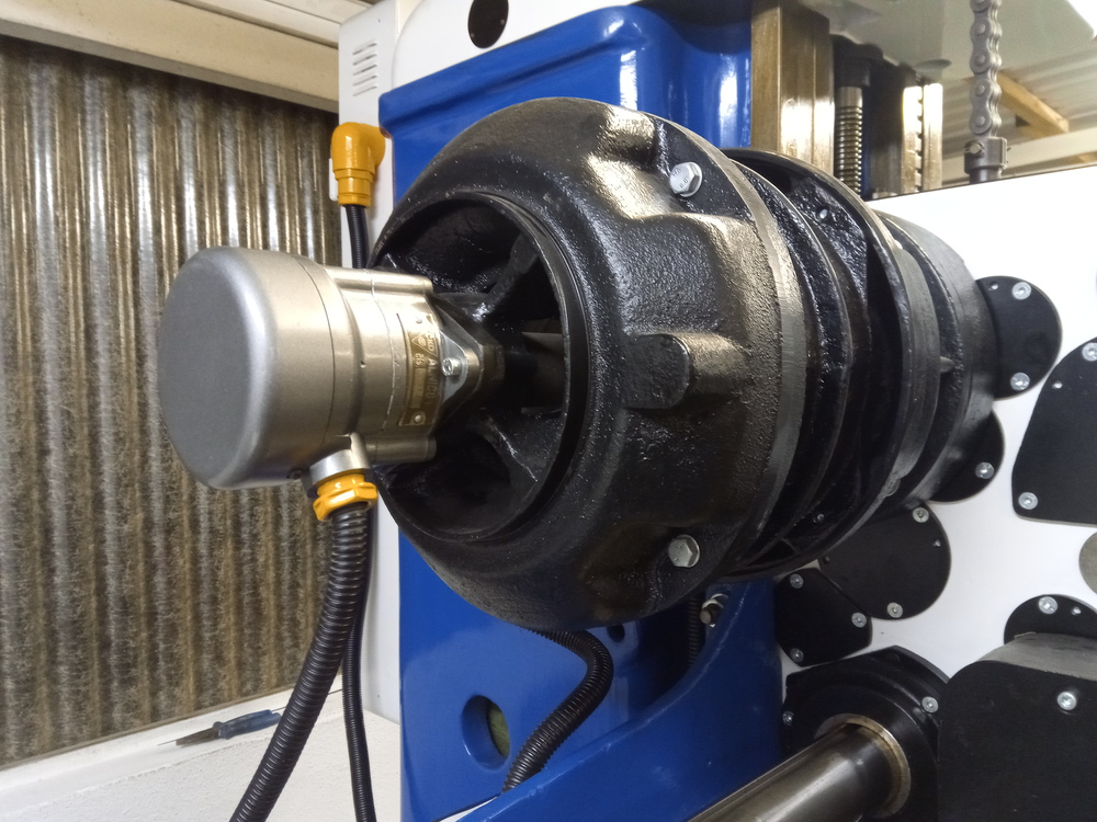

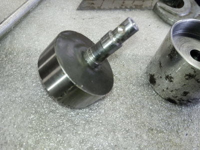

Ložiska dorazili, ale protože jsem si zvládl zničit magnet, tak musím buď vymyslet novej, protože ten původní se rozlomil vejpůl, nebo sehnat jiný, starý Alnico, který bude úplně stejně na naprd jako to moje. Nebo to celý úplně vyhodit do háje, a nebo vymyslet jinej způsob.
Aby se to nepřihodilo někomu dalšímu, tak popíšu jak se to stalo. Alnico funguje tak, že na přední části je přes spojku od elektromotoru spojenej rotor Alnica, ten tvoří hřídelka, na obou koncích hřídelky je ložisko 609 (https://www.arkov.cz/p/609-lozisko-kuli ... -zkl-13977) rotor je vsunutej do statoru, ten je v druhý části alnica, a jak se v něm ten magnet točí, tak jej unáší k jedný a nebo druhý straně, tím unáší vačku která spíná kontakty.
Ten magnet (prstenec) je nasazenej na hřídelce a je spojenej tak, že je vylitej olovem, což jsem netušil, a tím se to stalo. Spodní část hřídelky jsem si chytil přes měkký plíšky do svěráku, a opřel jej za ten výčnělek, kterej jsem považoval za ocelovej, a protože bylo vidět, že to není součást hřídelky je na ní jen nasunutej, tak jsem tím chtěl hřídelku proklepnout a stáhnout tak i zbytek ložiska, který byl opřený o ten stejný výčnělek na druhé straně. Normálně by to vyšlo, jenže ten výčnělek se zdeformoval, což jsem vespod neviděl, a asi ve 3/4 když už bylo skoro vyhráno, tak tím natlačeným olovem prstenec pukl vejpůl.

Ještě noha, aby už mě zmizlo ze stolu, zalepil jsem eprosinem prasklej magnet do Alnica, zejtra to složim. Dorazily převodní trafa na měření proudu, mašina šla na placky a do váhy, tak to zejtra znova zase rozjedu.
Příspěvky: 5262
12. 2. 2019, 9:06

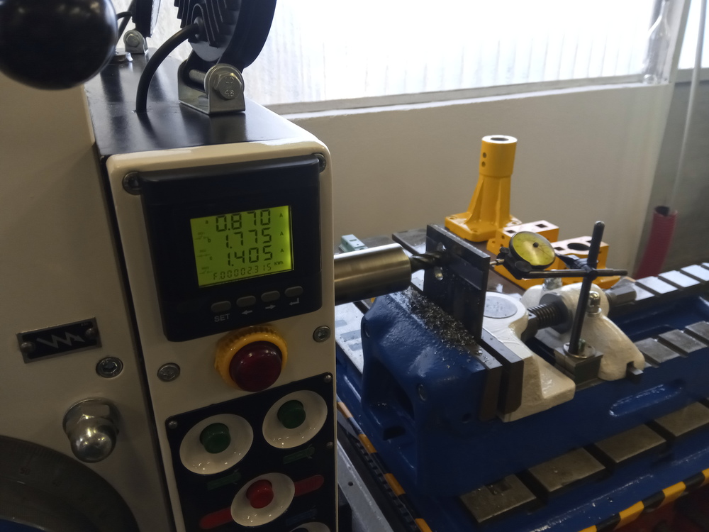

Taak, magnet slepen eprokitem, vzadu podložen ještě podložkou, ve předu jsem to chtěl původně stočit, ale klidně jsem tam mohl dát podložku taky. Příště. Nicméně to bylo seskládané do formičky a povedlo se, už se zase točí. Dořešilo se mazání, už je to perfektní. Doladil se funkčně zbytek elektriky. Ve videu je ukázka co měří ten měřák. Ze začátku je běh navolno, točí jen vřeteno na pár otáček. Ke konci je start a zapnutí a naposled je vřeteno roztočené na 1400 otáček.

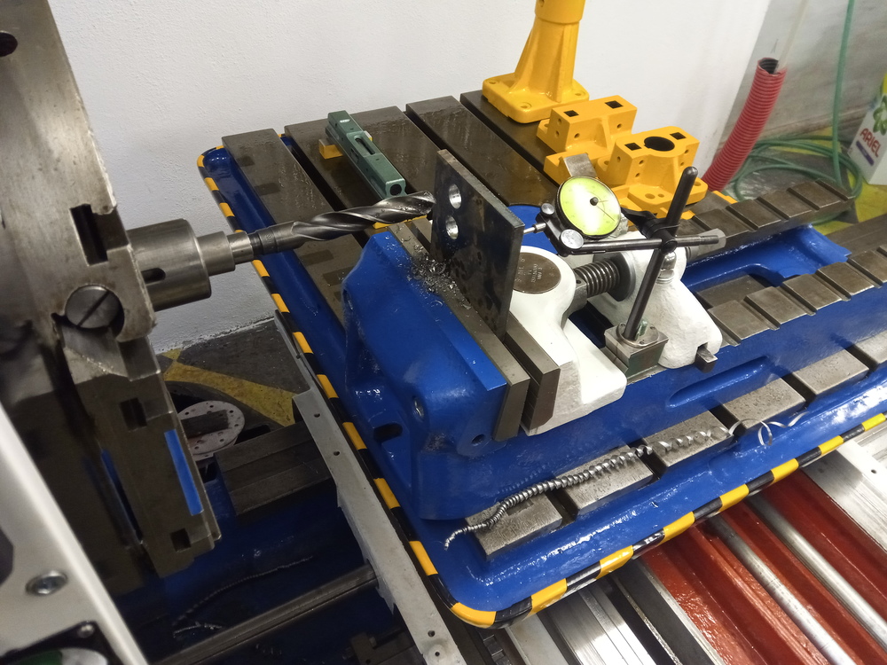

Tak sláva, po 2,5 letech konečně první špony Ještě zbývá pár detailů na opěrným sloupu, dodělat stěrače a krytování a mám hotovo, pak už se budou jen vymejšlet blbosti :P

A takhle to frčí. Jak je to ještě na vazelíně, tak se to začíná pod frézou trochu mlet, tak to chce poseřizovat vůle a mohlo by to fungovat :P
