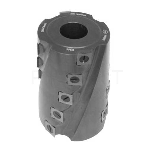

Nevite nekdo, jak najit nejakou takovou frezku na aliexpressu? Valcovou, celni, primo na kuzel mk4 (mt4, mtb4)? https://www.kovonastroje.cz/sk/Nastroje ... typ-W.html
Me se zatim nepodarilo najit ani jedu a to mi pripada divne a stve me to. Nasel jsem vsechno mozne, hlavne hlavy frezovaci s vymenitelnymi platky, nebo zase frezy jens valcovou stopkou dejme tomu do 12mm prumeru, ale nic takoveho, jako v odkazu (32mm treba, kuzel mk4, hssco5)

protoze je to uz zastarale
Příspěvky: 5262
18. 1. 2019, 9:51
Tyhle starý frézy nehledej v číně, ale na aukru.

Jasne, chapu. Ale pro me jako laika neni uplne zrejme, ze ta freza co nema vymenne platky a ma fakt ostre hrany, vylozene spicate a celkove je tvarove uplne jinaci, tak ze muze byt hrave nahrazena tou celni frezovaci hlavou s vymennymi platky, ktere mi pripadaji na prvni pohled tupe jakoze. Ja jsem uz koupil jednu hlavu a par tech malych valcovych, ale myslel jsem, ze kazdy druh je vhodny na neco jineho. Ze proste ta pevna 50mm se bude chovat jinak a nebude vhodna na veci jako ta vymenna 50mm a obracene :)
Příspěvky: 10269
18. 1. 2019, 10:21
No u čelního frézování problém tak nějak nebude ,ale u kukuřice už by nemusela stačit tuhost mašiny ,třeba s tím má někdo zkušenost a napíše.

no jenze existuji platky ostre jak ziletka (hledej na hlinik a barevne kovy)
nesrovnatelne ostrejsi nez ten MK nastroj
kazdy platek je dobry na neco
a jsou i univerzalni ktere tak nejak sezerou skoro ve i kdyz ne optimalne
ale ultra produktivitu asi nepotrebujes

Kukuřici jsem s MK4 dosud neviděl,možná že existuje.Stejně bych s tvrdokovovými nástroji moc nepočítal,vyžadují tuhý stroj a posuvové šrouby bez vůlí.
Příspěvky: 2774
19. 1. 2019, 12:58
Existuje i s MK5 ;)
Mám jich "pár" doma. Od MK2 do MK5.
