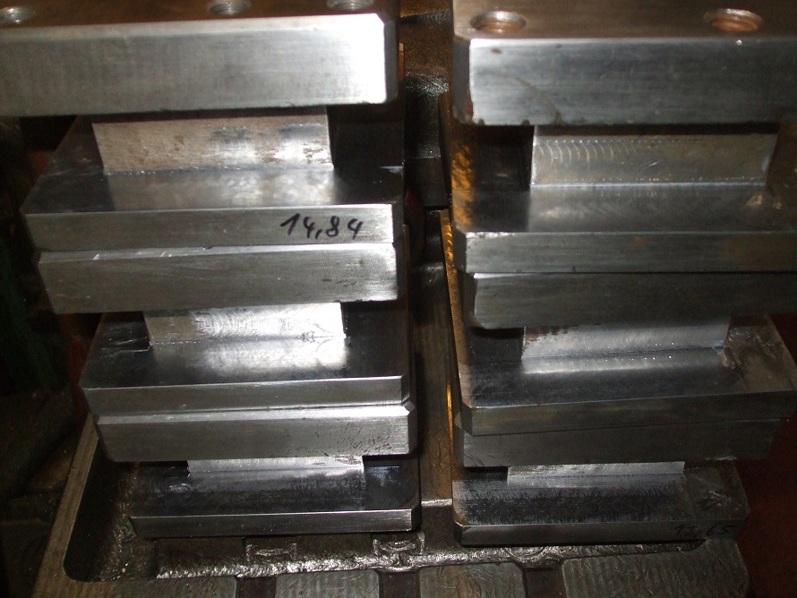

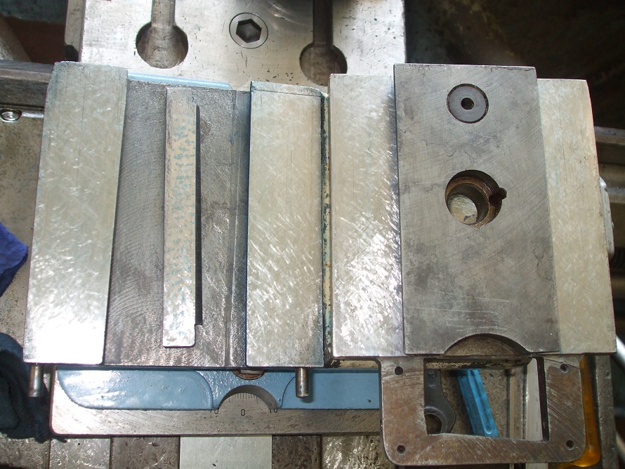

Ten suport už od výroby nebýva nejak extra presný. Proste to niekto obrúsil v +- nejakej tolerancii (možno), zložili to a bolo hotovo. Z nejakou presnou rovnobežnosťou rybinových plôch si nikto nelámal hlavu- má to pohyb cca 12 mm, keď to vakle, pritiahne sa lišta a je to. Na mojom bol rozdiel asi 4 stovky, čo je na tak krátkom vedení veľa. Keď som odstránil ten páčkový excenter, a posunúl som vrch dopredu, tak sa mi v polke šprajcnúl, že som ho musel dať nas5 kladivom. Na opačnej stane v polke vaklal nejaké 1-2 desatiny. Po zaškrabaní to je v pohode, a neni s tým problém, akurát aby chodila páčka ľahko, treba trošku povoliť nožovku- toho materiálu tam neni nejak vela, tak sa to trochu deformuje.
akurát aby chodila páčka ľahko, treba trošku povoliť nožovku- toho materiálu tam neni nejak vela, tak sa to trochu deformuje. ............................stači spodok nozovej hlavy prebrúsit,časom sa prehne a potom nedosadá celou plochou,takže ked ju dotiahneš odskok ti ide tažko,,

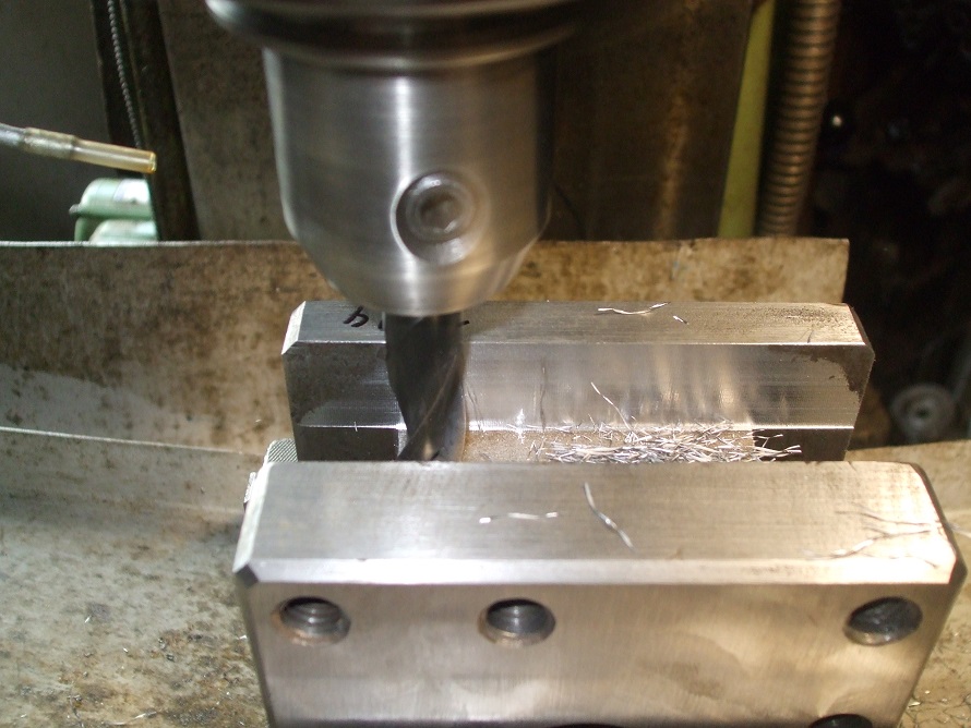

taky jsem to přerovnával tu hlavu krásně je to vidět při frézování dosedacích ploch pro nože a vypadalo to přesně jak u tebe na fotce z kraje fréza vůbec nebrala a uprostřed cca 1mm...než jsem to začal frézovat tak jsem to přebrousil na bph...a kupodivu po několíkátém otočení a upnutí se frézované plochy krásně potkaly
