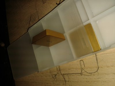

Jinač mám dva nebo 3ks těchto plátku 25x25, kdyby jsi je mohl rozříznout tak máme plátky oba dva :)

Příspěvky: 10267
28. 1. 2019, 11:29
ves178 píše: 28. 1. 2019, 10:46
A bude to stačit ruční pilkou na železo ,jestli nebude vadit ten hrubej povrch po řezu ??

Příspěvky: 5262
28. 1. 2019, 11:41
Dej ho napůl do svěráku, a upráskni ho kladivem :D Nebo uraž posuvem no :idea:
