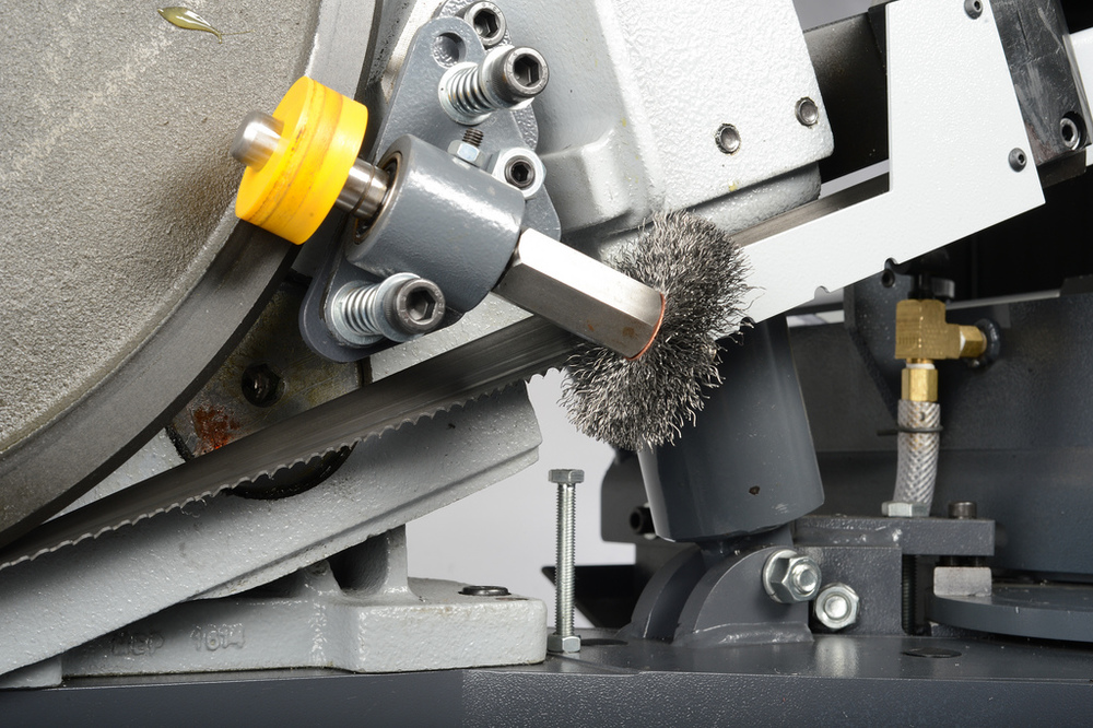

Myslím, že na pásovkách na kov špóny nepustí tvrdokovová vodítka, která fungují i jako stírátka a o špóny v zubech se postará rotační kartáč. Nebo si vyrobit něco na způsob tohoto:

chb píše: 28. 1. 2019, 8:36 bral bych to jako plané pokusy - pás mezi zuby táhne třísky dolů - a ten filc má jako udělat co ? pokud se filc dostane mezi zuby, tak jej pás uřízne. Dopadne to tak, že se na vrchu filcu udělá hromádka špon a ty pás bude vtahovat dolů pod filc - jen o něco později, než bez filcu. Pomohl by rotační kartáč, který bude zuby čistit a házet špony pryč - a pomůže trubka od vysavače do které se pás osově zařízne. To jsem vyhodnotil jako konstrukčně nejlehčí - jen to při řezání hučí, zanášení hnacího kola je snesitelné.
Jak to vůbec mají udělané profi pásovky ?
Pás filc nevtahuje a tím pádem ani nepreřeřízne. V tom problém nevidím, mám to vyzkoušené. Bohužel kartáč neřeší zanašeni špon ve svislé poloze. Tím, že je filc natlačený na pilový list, tak by to mělo fungovat. Bude mi stačit pokud odfiltruje 90% špon.
