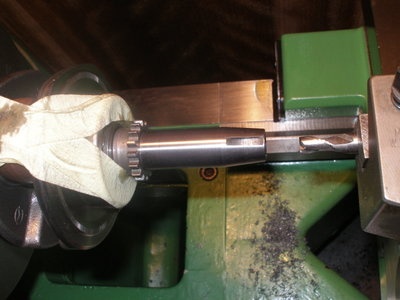

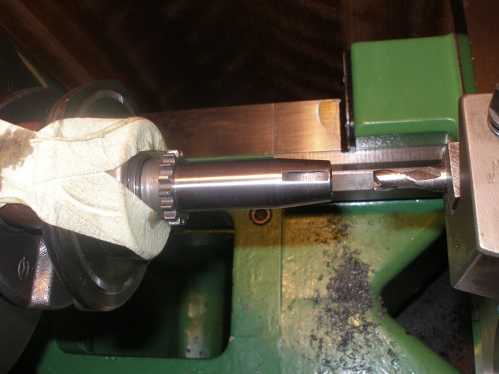

Je to tvrdokov, tak proč by se s tím nedalo soustružit:) hlavně na malý přesný díry jsou takový vyhrábla k nezaplacení...

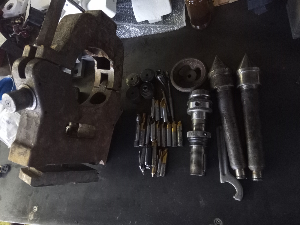

Na chvilku jsem zase zaskočil, původně pro hřídele, ale nebyly, tak jsem si pobral trochu drobotiny, a jednu lunetu. Posadit na K20 jde, ale jde z kopce a střed má o 2cm níž, takže bych jí tipoval ze starý 18. Nicméně jako polotovar pro úpravu dobrý.

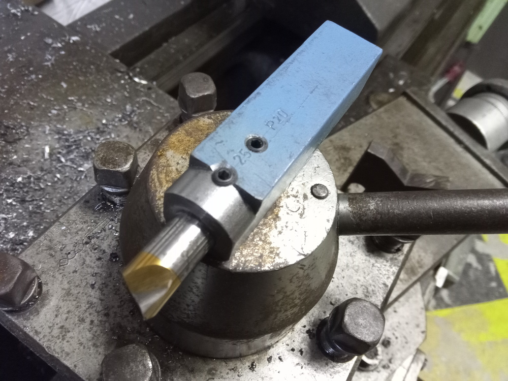

Pak jsem si udělal držák na ty polámaný vrtáky a jde to fakt pěkně. Plátek je ale tvrdší, je to vidět na svárech z COčka, kde to sice bere, ale je to pak poznat, a nebo musím jinak brousit a jinak ten nožík stavět proti třísce, to ještě vychytám. Výborný to je na různý fičury, do díry, zejtra si nabrousím záviťák a zkusím závity
Kovošrot edition 01 :lol: má to výhodu, je to zadarmo a funguje to. Brousit to jde dobře, ale řezat fryčkou teda dost blbě, mění to barvy, pak mění barvy kotouč, lítají z něho hovna. Díru jsem vrtal v soustruhu právě tím vrtákem, než jsem z něho udělal nůž

jako polotovar jsou nevhodný nástroje původně na ocel se zlatým povlakem z nitridu boru
ten základní materiál bez povlaku vydrží ho...
naopak vhodný jsou zlomený SK frézy
kudla z nich vydrží moc
Příspěvky: 3386
5. 2. 2019, 8:57
jo ze zlomené frézy korunkové jsem si dělal malé píchátko do čela i přez různé kvičení do pérové oceli se nožíček nevyštípl ani neotupil.

Keď si sa už vybral cestou repasu polámaných nástrojov na sústružnícke nástroje, skús miesto vybrusovania závitového nožíka s frézy odbrúsit zuby na zlomenom závitníku a nechaj iba jeden. Na malé vnútorné otvory docela dobré za tú cenu :wink:

Zatím jsem zkusil vybrousit zlomenej závitník, ale to je měkotina, moc to nevydrželo, lip držel nožik z toho vrtáku, tam ty špička vydržela víc.
To s tím zubem na díry může bejt dobrý, donesu si na to nejakej větší a zkusim to.

To vyvŕtavanie britom frézy nieje úplne zlá vec, aj kedˇ to nieje zrovna profi riešenie. Priemery máš stupňované po pár mm, držiak vyrobíš za 10 minút s dierou presne v osi a ešte pootáčaním tej frézy môžeš to nastavenie do osi doladiť. Ja som s HSS frézou sústružil meď a šlo to krásne. nehovoriac o dvoch až 4 predbrúsených britoch k dispozícii :) .
