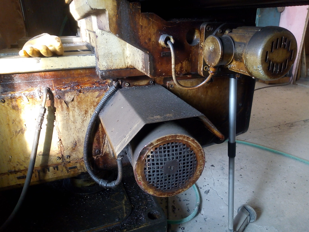

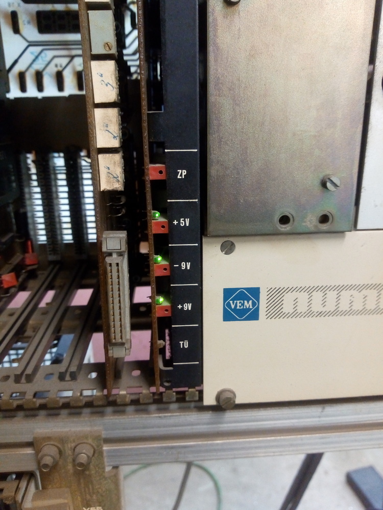

Plánujem prestavbu nefunkčného riadenia frézky Heckert FW400, nemám od nej dokumentáciu.
Potreboval by som poradiť ako funguje súsledné frézovanie a pokles konzoly.

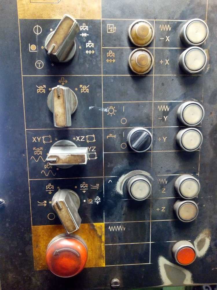

Tiež nepoznám presný význam funkcíí prvého prepínača a toho dolného nad centralstopom.
Ďakujem za rady.

Zdravím,
je v tom PS2000, nebo EFE700? Co tomu řízení je?
Pokles konzole - v pravém boku je takový hydraulicko mechanický aparát. Motor je ovládán dvěma stykači, dva koncáky hlásí splnění. Při aktivaci této funkce sníží stůl vždy při rychloposuvu.
Sousledné - v X je pod stolem na konci malý motor, málokdo to používá.
Opravdu to chcete předělat? PLC? Nebo jen relé a časáky? To by stroj značně degradovalo - na každé ose je 8 koncáků, pomocí kamenů se dalo rychle a jednoduše nastavit rámování, hřeben, nebo alespoň návrat rychloposuvem na začátek.......

Dakujem za odpoveď, je tam PS2000. Popravde som ani neskúmal čo mu je, frézku som kúpil ako nefunkčnú (elektronicky). Chcel by som to riadit s LOGO8 + DM16.
Ak som z vášho popisu správne pochopil, k súslednému frézuvaniu slúži malý motorček nad posuvovým na fotke. (Pôvodne som si myslel že to je mazanie).
Ako prvé ale chcem zapojiť dôležité veci. Predpokladám, že od začiatku bude stačiť ovládať posusový motor (zmena smeru posuvu sa deje zmenou smeru otáčania motora ?) Spojky jedntlivých osí plus by tam mohla byť jedna spojka na rychloposuv, jedna na pracovný posuv a približovací to asi nemá ?

Zdravím,
stroj zdá se dost zanedbaný. Spodní motor na poslední fotce je na posuvy, stykače volý směr. Pod deklem u motoru jsou dvě spojky, pracovní a rychloposuv. Na každé ose je spojka a brzda. Na prostřední klice je brzda vpředu za spojkou, u ostatních vzadu, pod zadními dekly. Zadní brzdy se vyndavají snadno a rychle. Ty je pro seřízení potřeba demontovat. Spojky a brzda na prostřední klice se všechny dají seřídit na stroji.
Vrchní motorek je na sousledné.
Mazání má víc okruhů, čerpadlo je vpředu pod prsy, rozdělovač vpravo pod X. Rozdělovač musí být vždy ve výchozí poloze, jen se s ním občas zatočí. Vlevo na stojanu je páka mazání - často funguje špatně a pod deklem je rozdělovač - dávkovače. Pokud nebyl stroj delší dobu v provozu, i toto se bude muset minimálně prověřit.

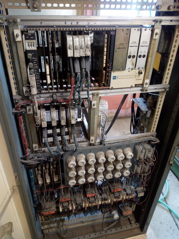

Máte dostatek vědomostí o stroji, že se do přestavby chcete pustit? Vždy to povede k degradaci stroje. Nyní je v PS 2000 : Výstupní karty 3 kusy 8relé, jedna 16relé kontrolky. Ve spodní vaně jsou 4 vstupní karty po 16. Na vstupech by se dalo ušetřit tak 3x6 vstupů na koncákách, zachovat jen havarijní. Koncáky, které hlásí zasunutí kliky do osy bych nikdy nevyřadil! Klika umí zabít!!
Co dělá to PS po zapnutí?

Degradácia je jasná, rámovanie ani neplánujem spojazdniť. Súsledné a pokles konzoly by sa mi hodil, ale to sa dá dorobiť aj dodatočne. V podstate potrebujem ovládať 5xspojky 3xbrzdy 3xmotor(dva smery). Ten pokles konzoly netuším ako sa ovláda. Snímač zasunutej kľuky odstaví posunový motor plus odblokuje príslušnú brzdu. Havarijne koncáky by mohli zhodiť napájanie riadenia ?
Budem rád ak moje úvahy potvrdíte,upravíte, nasmerujete.
Taktiež by mi veľmi pomohla akákoľvek dokumentácia, popis vodičov.(zaplatím)
Frézka by mala slúžiť v 90% len na jeden účel = úkosovanie pod zvary s krížovou hlavou v osi X.
Povodnú elektroniku dnes skúsim zapojiť a dám vedieť čo (ne)robí.

pokles konzole - malý 3f motorek => 2 stykače, koncáky zastavují. Ne přímo, jsou na vstupy PLC-PS.

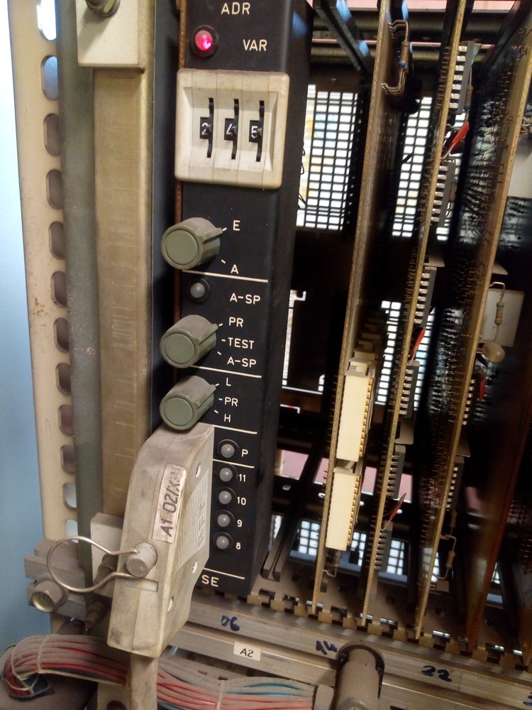

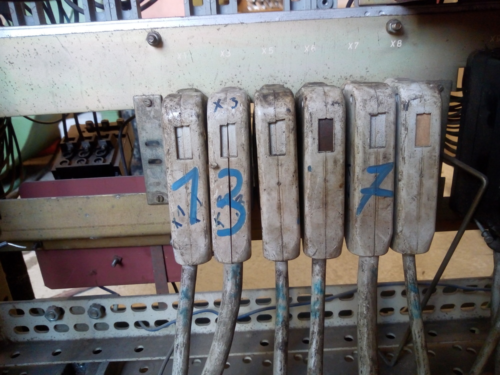

Neviem či tie konektory sú zapojené správne (zo stroja do rozvadzaca) a tiež nepoznám význam prínačov na "ADR". Ale nedeje sa nič, od ovĺádacieho panelu cvakajú v PS relátka, toť vše.
.... Konektor X50 nemám vobec zapojený, ani neviem čo by sa tam malo zapojiť.

Dobrý večer,
po zapnutí musí být slyšet cvaknutí relé, které umožní zapnout ovládačku pomocí zeleného tl. na boku rozvaděče. Cca 2s po zapnutí. Ty propoje je třeba prověřit, v žádném případě nezkoušet nějaké náhodné přehazování!!!!!!!
X50 se nezapojuje, plandá.
I když nebudete mít zkušební LEDpanýlek, tak se přes servisní modul dají vyčíst všechny I/O atd. Napsal bych Vám postup, pokud PS žije, dá se většinou najít závada po telefonu/emailu.
