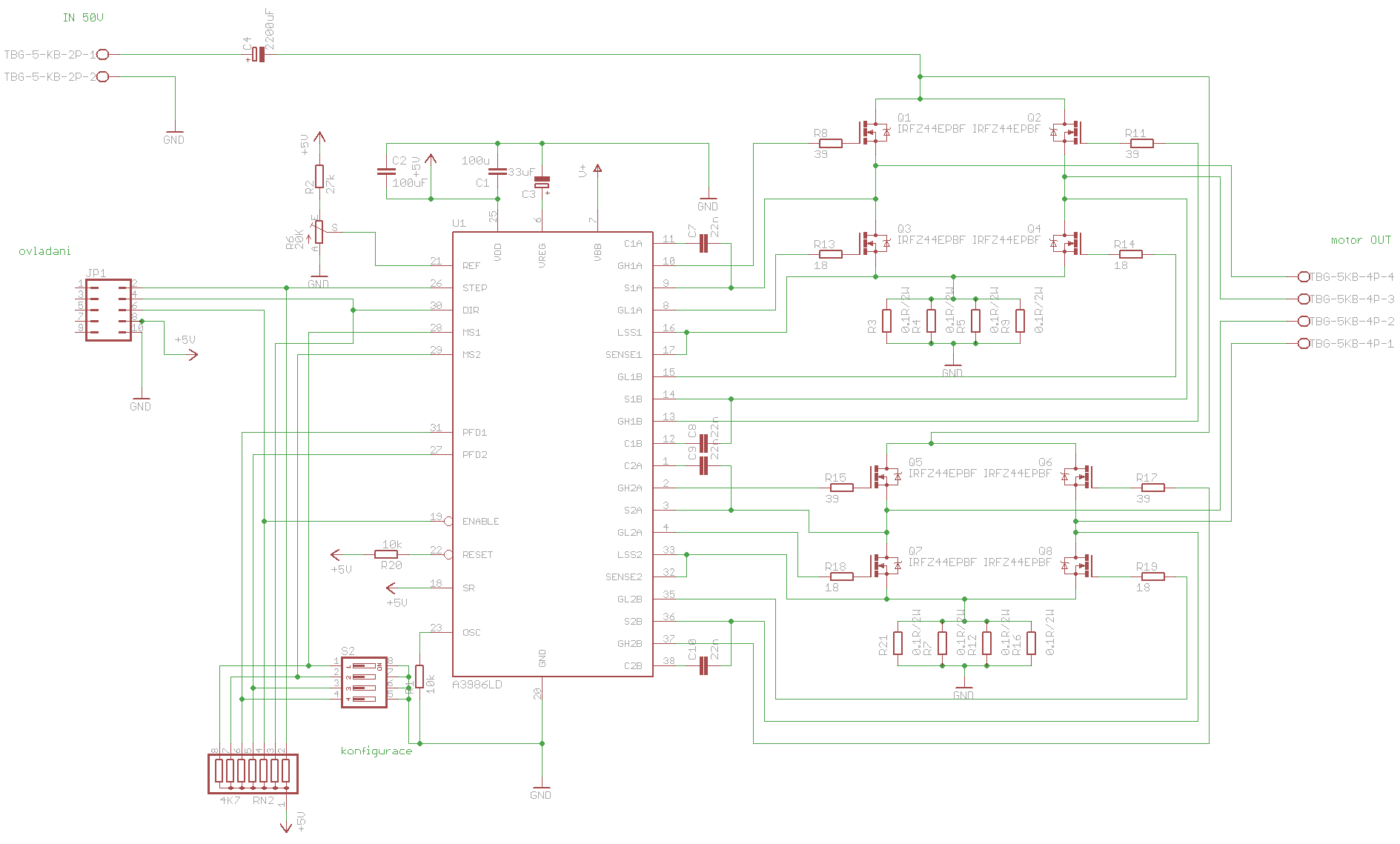

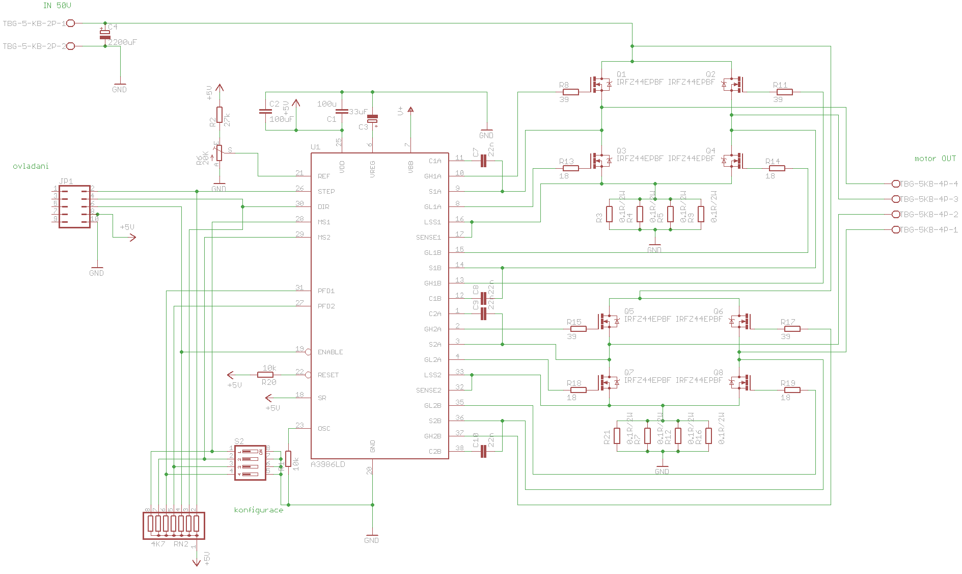

Tak snad už je to schéma v pořádku :) Prosím jukněte na to někdo. Snížení proudu zatím ve vývoji přes PICku.

No už to je lepší, i když fuj pic :-). Akorát nepotřebuješ signál STEP mít přes odpor na VCC (pravděpodobně udělá jeden krok už při zapnutí), spíš bych ho dal na zem a kndenzátor C4 nemá být na VCC ale na napájení motoru 50V. Na silových částech si dej záležet. Toto zapojení bude fungovat. Možná bych ještě doplnil vstupy SENSE o RC člen aby to trochu filtrovalo ty nejostřejší špičky (já tam mám 1K na sense a 33pF na GND), ale není to nutné, zdá se že obvod to zvládá i tak.

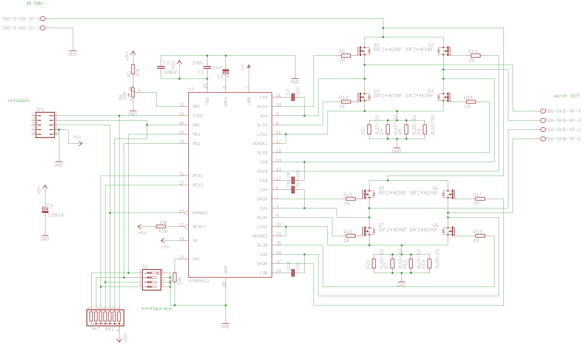

Ok kondík přesunut jen nerozumím tomu kam jakej odpor od signálu step?

S tím koďanem si děláš prdel ne? :-))))) STEP by měl být v klidu spíš v log 0 než v log 1. Ty budeš nějakej srandista :-)))).

:D pokus č. 2
