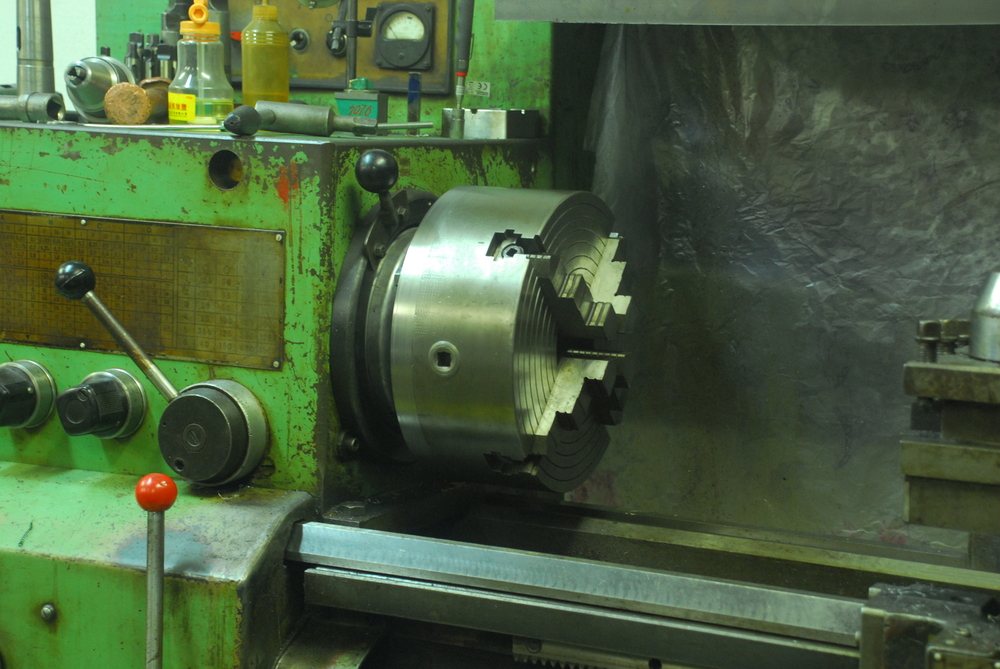

Provizorně nahozený sklíčidlo, ještě se bude muset poladit házení a vyměnit šrouby za imbusy.
Příspěvky: 5262
31. 5. 2019, 10:39
Porovnáno, vyrovnáno, límec se porovnal magnetkou, sklíčidlo chodí perfektně, je od něj pěknej vítr, tohle jak namotá pyžamo, tak je to v prdeli :lol:
Házivost příruby 0,003, víc mě to za boha nešlo, možná v tom hrál roli ten nepřesnej výpalek(měl bejt větší a to napálený se mělo odtočit pryč.) Házivost obrobku se dá paknama vyrovnat do 0,005, pak už nastupuje vygrglaný přední ložisko na vřetení a stačí se o to lehce opřít a začne to cestovat. Chce to vychytat grif jak to rychle centrovat. Opakovanost při centrálním rozevření a sevření se pohybuje kolem 0,1. Příští tejden bych měl mít nabroušenou tyč, tak to pujde měřit o něco líp.

Výhoda kombinovanýho sklíčidla
r4cv
Příspěvky: 2943
Bydliště: Topoľčany
16. 7. 2019, 9:24
ako sa ti robí s tým magnetickým stojankom? magnet je dobrý, ale ja som ramienka prehádzal zo starého kimexu a teraz je to super.
