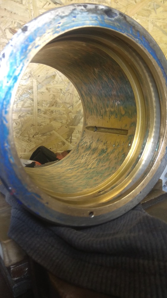

dakujem ja som si doma robil repas vretenika na kolene najlepsie ako som vedel, z vole 0.12mm som sa dostal na 0.02 ale kolko to tak vydrzi sam neviem, nie ze by som mal pocit ze by som to odflakol ale predsa bolo to prvy krat. Az bude zajtra fajn pocasie tak ho potrapim pri upichovani snad so zdarnym koncom

Děkuji za cenné informace. I to mazání pouzdra je zajímavé. Říkal jsem si, že kdyby pouzdro sedělo na vřeteni celou plochou, tak by se vlastně nemazalo. U mě je vstup do pouzdra pro olej jen malá dírka a mazání navíc není tlakové.

Petr68 píše: 2. 2. 2019, 8:03 Děkuji za cenné informace. I to mazání pouzdra je zajímavé. Říkal jsem si, že kdyby pouzdro sedělo na vřeteni celou plochou, tak by se vlastně nemazalo. U mě je vstup do pouzdra pro olej jen malá dírka a mazání navíc není tlakové.
Neviem či máš na tvojom c40 rovnaké púzdro ako ja, ale ak áno, tak tam neni iba dierka, ale je tam spravená pozdĺžne drážka, aby sa vreteno lepšie mazalo. Keď som to zaškrabával, tak som to okolo tej drážky zaškrabal trochu hlbšie, ale neviem ako to bolo spravené originál.
Žiadne 3 body kontaktu som tam nerobil, ale zdá sa, že to funguje v pohode. Vôľu som nastavil na 0,02mm, pri max. otáčkach má púzdro možno 30°C.

Já bohužel stále nevím, jak to mé pouzdro vevnitř vypadá, protože jsem ještě nesundal přírubu. Povolit nejde a odtočit zezadu taky ne, protože je z tloušťkou na hraně. Nicméně jsem si říkal jak se ty pouzdra vlastně mažou, pokud by seděly plochami na sobě s vůlí 0.02. Pokud tam jsou stopy po škrábání tak asi ano, ale pokud jsou plochy hladké, tak by mi dávalo smysl, co tady psal vřeteno a to že se dotýkají ve třech bodech.

Ty tři body jsou při opisu tři tmavší pásky v té modré textuře. A zbytek je jen tak lehce modrý. V podstatě to znamená, že v těch tmavších místech je ložisko těsnější a vytváří onu oporu a přesnost a v těch světlejších místech je volnější a tam se pak udržuje mazací médium. Ale hloubkový rozdíl meti těmi různě tmavými plochami je minimální cca do 0.01.
