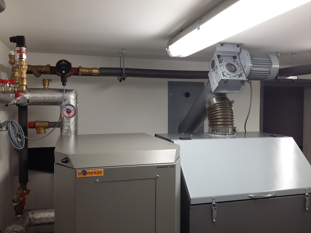

mám na Vás dotaz jelikož by si chtěl vyrobit trubkový šnekový dopravnik na uhli ořech 2 abych nemusel složitě nosit uhli z kotelny do nasypky, celková delka by byla 6 metru a stoupání na teto delce cca 150 cm, vite jaky bych měl zvoli pruměr šnekovnice? sílu elektromotoru s převodovkou? jaky by měla byt vule mezi šnekem a stěnou trubky?

Vůle v trubce cca 1mm průměr cca 80mm na délce tuším okolo 1m motor se smrkovou převodovkou cca 0,5kw. Táta to má tak Aš tam pojedu mužů se podívat. Jinak třeba kovarson.cz dělá přestavby kotlů. Možná tam něco zjistíš

Já to prosím vím :D Taky jsem ho dělal. Mám trubku vnější průměr 133/3mm z shopu Dama.cz páč jediní ochotní prodali 4m. Šnekovnici jsem kupoval u nějakého Agro něco nemůžu si vzpomenout a to průměr 128mm pro abrazivní materiály. Pro ty kdo už si spočítal, že se to tam nemohlo vejít, tak jsem jí musel lehce obrousit flexou. Převodovka šneková, motor 550W, 1450ot. Poměr převodovky nevím, ale pokud by jsi o to hodně stál, tak to můžu zítra odkroutit vrtulí. Stavěl jsem ho jen kůly prachům, protože mi byl nabízen za 16tis. A já kupoval jen trubku a šnekovnici.
Edit. datum na fotkách nesedí, stavěl jsem ho před třema rokama.

pro stanovení parametrů ti tam chybý údaj o dopravovaném množství (1 kg/h ... 1t/h ...100t/h)

petr213 píše: 26. 2. 2019, 6:43 Ahoj,
Petr
Pokud to potřebuje jen proto, aby nasypal uhlí do násypky automatu, tak bych to neřešil. Jestli se násypka nasype za minutu, nebo za pět je asi fuk. Já jsem při stavbě neměl nejmenší tušení, jak rychle se uhlí bude sypat a převodovku jsem měl, takže jsem byl smířený i s tím, že pokud to pojede rychle, tak tam dám měnič. Vím, je to investice navíc, ale ten jsem měl taky. Nakonec nebyl potřeba. :wink:

Petre diky moc tohle presne jsem potreboval, jestli se jeste muzu zeptat kolik mas konecne otacky sneku? Kolik je prumer hridele na ktere je navarena sroubovice? A nedrti ti nahodou snek uhli?

Seki píše: 26. 2. 2019, 2:16 Petre diky moc tohle presne jsem potreboval, jestli se jeste muzu zeptat kolik mas konecne otacky sneku? Kolik je prumer hridele na ktere je navarena sroubovice? A nedrti ti nahodou snek uhli?
Převodovka má poměr 1:25, takže šnek má cca 58ot. Jinak oprava, motor má 750W a ne 550W jak jsem psal prve. To jsem popletl :roll: Uhlí mi to nedrtí, funguje to parádně bez jediné poruchy. Vnitřní průměr šnekovnice jsem měl 32mm takže jako středovou osu jsem tam navařil 1" trubku. Bohužel nemůžu najít firmu kde jsem kupoval šnekovnici. Vnější průměr byl 128 vnitřní 32 a metr stál 600Kč. Jedině zkus nějakou kombinaci z odkazu od fmodela.
