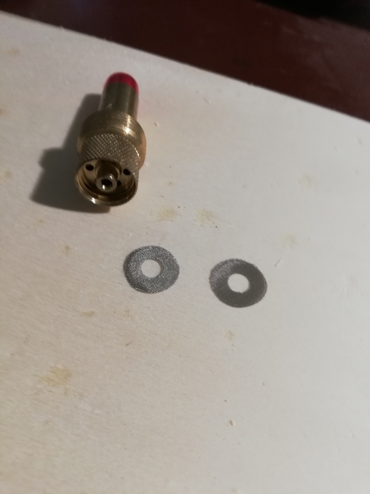

Rvašek píše: 28. 2. 2019, 7:42 Jeste k tomu bodu c. 3.
Zapomente na vselijake sporice, staci spravne nastaveny redukcak a spravna volba trysky, nebo u TIGu treba jeste tzv. Sítko do hořáku. ....
To sítko se jmenuje plynová čočka :)

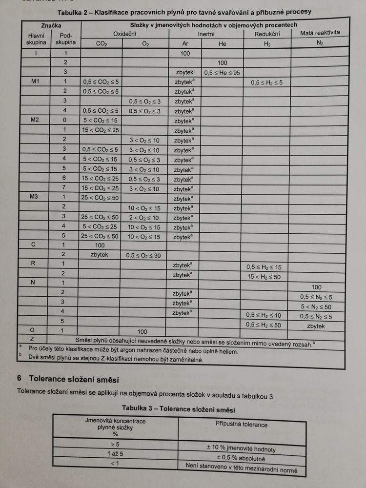

Ten mix není jen o prskání a vzhledu sváru. Taky to jinak provařuje a jsou některé dráty, který to vyloženě vyžadujou. Mám od Lincolnu trubičku s legovacím práškem uvnitř, předepsanej je corgon, ne čistý co2.
hele co jsem zrovna našel, není nad vědecké vysvětlení :)
http://www.konstrukce.cz/clanek/obsah-c ... duktivitu/

pafik píše: 1. 3. 2019, 8:19

A já si dovolím tvrdit, že na plynovou čočku se nasazují sítka ,o) (pokud nejsou nalisována)
... a nejčko mudruj .o) ... je to slovíčkaření .o)

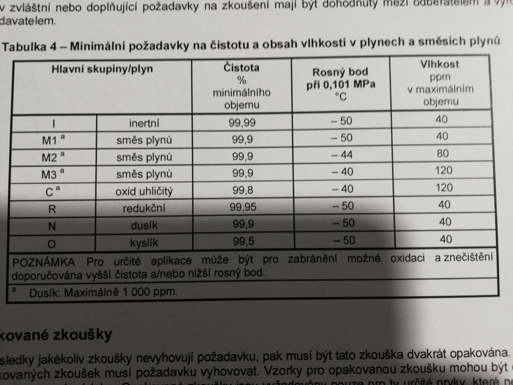

Ješte pro zajímavost něco o těch plynech:

Rvašek píše: 1. 3. 2019, 1:42
To "sítko" je soustava trubiček, ve kterých dochází k laminárnímu proudění plynu. TO SÍTKO je čočka. Mudrovat o tom nebudu; zkus si "na tu čočku" to sítko nenasadit a uvidíš. :)
