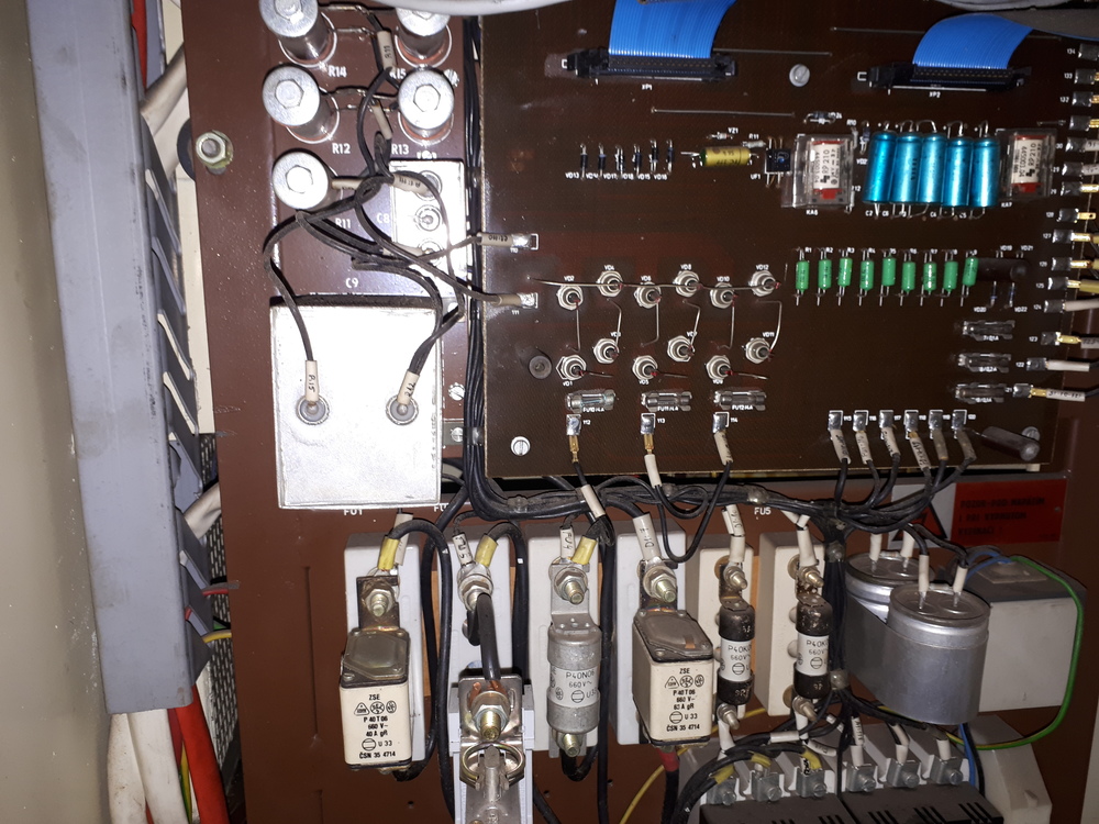

Tak už vím, vlevo dole :lol:

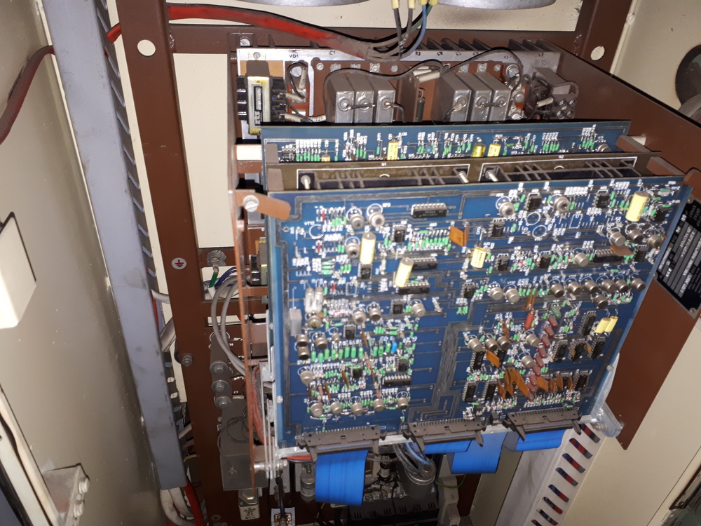

Petr68 píše: 4. 3. 2019, 5:40 To ano, osadit asynchroním motorem s FM je to nejmenší. :P Já se spíš nemůžu dopátrat co že v té bedně vlastně je. Předpokládám, že tam je schovaný motor plus regulace. Ale kde potom má motor SUI s asynchroním motorem origo, když tu bednu nemá. :?:
Motor je normálne pod vretenom,,v bedni je len regulácia,,silová čast,,a karty,,,ako ked otvoriš starý televízor😀
majo477
Příspěvky: 872
4. 3. 2019, 5:49
Petr68
Příspěvky: 883
Bydliště: Karlovy vary
4. 3. 2019, 5:53
Tak to jo. Jde mi o to, že po něm koukám taky a pokud by se podařilo sehnat zrovna RD tak jestli ta bedna půjde sundat. Honím v dílně každý centimetr. Ale jinak vypadá parádně. :)

Příspěvky: 23338
5. 3. 2019, 6:36
Ten DC motor je temer dokonala zalezitost
Ty puvodni DC regulatory casto radi odchazeli
Ale je na to snadna pomoc a neni to nic strasneho jak financne tak praci
Potom to chodi jeste lip
Ten DC motor ma perfektni charakteristiku a navic je to senzorova regulace takze to pekne drzi otacky
Neni to gumove jako asynchronak
Ten i s vektorem nesaha DC po kotniky

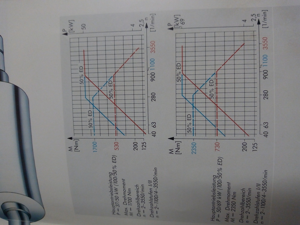

Miki2t
Příspěvky: 507
Bydliště: Levice SR
5. 3. 2019, 7:29
Toto je charakteristika pohonu asm s meničom so spätnou väzbou.
Myslím že jej nič nechýba

fofo
Příspěvky: 187
Registrován: 4. 2. 2015, 3:21
5. 3. 2019, 7:54
Ale chyba a nezabudaj ze tam sa jedna o 37 kW motor. Mi sa bavime o 16kW DC motore.
