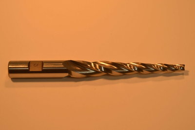

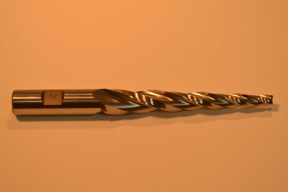

Dobrý den,
vysvětlil by mi někdo, na co se používají tyto (asi) kuželové-konické frézy, k čemu jsou určeny?
Děkuji za případné reakce.
r4cv
Příspěvky: 2936
Bydliště: Topoľčany
9. 3. 2019, 9:56
Ja by som ju použil na frézovanie úkosov. Napríklad na modelovom zariadení na odlievanie, alebo zápustka na výkovky. Ale možno to slúži aj na niečo iné.

uz se moc nepouzivaji
pouzivali se drive
dnes se to frezuje 3D

Používaly se taky např. na frézování vtoků do forem.

my používáme ale v kulové verzi. Protože potřebujeme třeba R2 nebo R1 a takto máš zpevněné jadro

Možná by to šlo použít jako vrták na kuželové kolíky. Předvrtat díru a projet touto frézou. Záleží ovšem na úhlu.

Pokud má tato fréza třeba parametry HRC55 R0.5 2 Flute, ono R0,5 je poloměr v palcích?
Příspěvky: 10258
26. 4. 2019, 3:00
ne je to v mm
tady to máš naznačený kde je ten rádius https://www.datron.sk/e-shop/katalog-na ... product189
