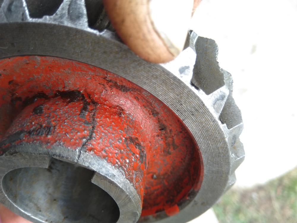

Prípadne na stránke majú aj modlu 4 s obvodom 108 MM len má iný počet zubov fungovalo by to ? :oops:

Zalezi i na poctu chodů. Najdi si něco o kolech nebo kup i pastorek a udělej hřídelku.

Áno nechápe ale ako sa to mohlo tak zničiť snáď že by len stôl niekam zaprel a stále by on tlačili

Dnes som pisal aj priamo do fabriky kde bola vyrobena snad sa na mna nevykaslu a poslu ako taku odpoved...
Nahrada inym ozubenim mozna je ale musia osovo sediet kedze je ulozenie hriadeli uz dane otvormi v odliatku
tu sa da spekulovat s tym ze by sa vymenil snek aj snekove koleso pod rovnakym modulom a spominanou osovou vzdialenostou ktora by mala byt 80mm
taketo sukolie sa zohnat da https://www.components.sk/produkty/Sady ... li-pravych
ovsem ziadne z koliesok sa nezmesti do odliatku povodne je tam 108mm max sa tam zmesti tak 115 mm ( odhad )
aby to nebolo take lahke tak sukolie musi byt samosvorne aby stol sam od seba nepadal

v kterém místě to máš prasklé to ozubené kolco?

Dostal som sa k cene za koleso 400 eú s dohodou po telefóne 350 eur pán konštruktér povedal že snekove prevody sú samosvorne pokiaľ sú jednochode v Čechách mi zas písali že to platí len pri prevodovom pomere 47:1
V podstate to je nemožné poskladať z polotovarov.
Nevie niekto ako by som vypočítal prevodový pomer z pôvodnej zostavy snekoveho sukolia?

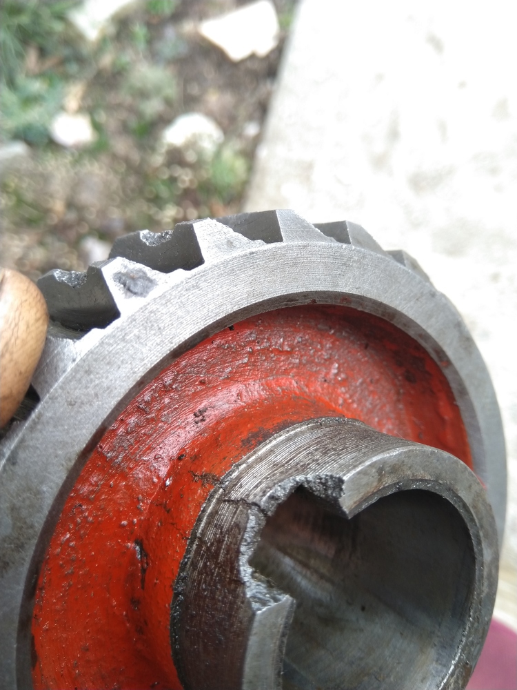

Co to zavařit, stočit konce a přes to ocelovou trubku a zalepit. Drážku štouchnout na druhý straně... Vím, že se to nebude někomu líbit, že to je nestrojařský atd., ale fungovat to bude. Hlavně nebrousit rozbrusem, ale frézovat. Litina by se neměla před svařováním brousit, ale frézovat, odvrtat, odsekat atd... A hlavně vypálit tu mastnotu.

Co chces na tom opravovat, to kolo je cele hyn. Kukni na tie zuby.
Zrataj pocet zubov, a kolko chody je snek.

Robokop: protože to broušení rozbrusem rozpatlá grafit z litiny a uzavře ji. Jinak pár zásad při svařování je, že se na konci trhlin udělají díry, aby se trhlina dál při ohřátí a svařování dál nešířila. Vaří se po malých kouskách. 1-2 cm a pak se to zakove kladívkem.
Po zavaření do zábalu atd.

stanik84 píše: 13. 3. 2019, 2:55 Co to zavařit, stočit konce a přes to ocelovou trubku a zalepit. Drážku štouchnout na druhý straně... Vím, že se to nebude někomu líbit, že to je nestrojařský atd., ale fungovat to bude. Hlavně nebrousit rozbrusem, ale frézovat. Litina by se neměla před svařováním brousit, ale frézovat, odvrtat, odsekat atd... A hlavně vypálit tu mastnotu.
přesně tak
stočit konce, nalisovat přes to s přesahem tak 0,05mm ocelový kroužek a drážku šťouchnout na druhé straně
není co řešit
ty olámané konce zubů neřeš, to je asi daň za nepřesnou výrobu/výpočet
na zvedání stolu to ničemu nevadí dokud ty zuby dosáhnou do šneku
nevařit, to nemá smysl
něco tam sice možná naslintáš, ale na litině to žádnou pevnost stejně mít nebude
svar se utrhne od základního materiálu
přechod mezi svarovým kovem a základním materiálem bude tvrdý jako prase a jen ti to bude dělat brikule při obrábění

25 zubov snek je jednochody priemer kolesa je 108 MM osova vzdialenosť je 80 MM a môžeš čarovať

Já do toho nebudu rejpat, aby z toho nebylo 20 stran jak posledně, ale udělal bych si ho znova. Naměřil bych si osovou vzdálenost, sesadil bych si to k sobě, tím bych si otáčením zjistil poměr, pak bych se podíval jaký podobný stoupání vyštrachám na mašině, udělal si dva šneky, z druhýho udělal nástroj, tím vyhryzl kolo, vrazil to do mašiny, ušetřil 400e a hlavně by to zase fungovalo. Ale moje postupy neberte vážně, nejsou přesně superhyperprofi. 😉
Druhá varianta je NASA, nebo trpaslíci.
Jo a pak až bych chtěl točit stolem, tak bych si ho nezapomněl odbrzdit.
Litina se nejvíc doporučuje drážkovat, rovnou to nachystá povrch. Řezat ne taky pro ten bordel z kotouče, jde to kotoučem na nerez.

Jinak si můžeš vybrousit i modulovku :) . Project to nejdřív klasickou kotoučovkou. Přes sin, cos, deskriptíva chytit úhel zubů a vyfrézovat. Taky možnost pro NASA :D
