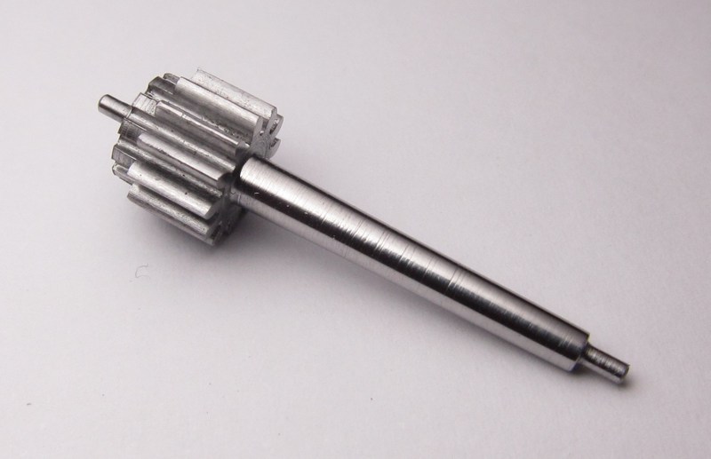

nevíte z jakého materiálu je imbusový pevnostní šroub?
https://www.pematex.cz/spojovaci-materi ... ove-upravy
Potřebuji ho zakalit a rád bych znal alespoň orientačně třídu oceli kvůli teplotě.

Dík za odkaz, ale zase tak dobrý nejsem abych podle chemického složení odhadl třídu materiálu
Asi to budu muset risknout a kalit kolem těch 800 stupňů a popustit na modrou.
Momentálně je ten šroub v tomhle stavu a zase bych mu rád vrátil nějakou tvrdost. Nezkoušel jste někdo zahřívání v roztavené kuchyňské soli? Zkoušel jsem borax a dopadlo to vcelku dobře, ale špatně se z těch zubů dostává, je to jako sklo

Cementování určitě né. Na tohle se fakt nehodí. Ty konce hřídele (průměr 1mm) se musí podle potřeby ještě dodatečně i žíhat, aby byly obrobitelný a nepraskaly. Původní pastorek je jako sklo, zřejmě bude skutečně z nějaké nástrojovky, já zatím testuji ten pevnostní šroub.

Problém je u téhle drobotiny, že se to nedá zahřívat klasicky na vzduchu plamenem, nebo v peci, protože se na povrchu tvoří okuje a povrch černá. Abych to kalení mohl provádět doma, hledám způsob jak to zahřát bez toho černání povrchu.
Dneska jsem udělal další kalící pokus s kuchyňskou solí. Udělal jsem si z kulatiny jednoduchou "nádobu" na nožičce, vyplnil jí solí a zboku nahřál autogenem (kyslíkovodíkovou svářečkou). Když se sůl roztavila, což by mělo být při 801stupních, tak jsem do ní vložil ten můj pastorek na kousku drátu. Trochu jsem ještě zvýšil teplotu abych se dostal někam k těm 850 stupňům a po chvíli ho vyndal a chladil v oleji. Ta sůl se na to "připekla" jako s tím boraxem, ale stačilo to na chvíli vložit do vody a rozpustila se. Výsledný povrch je čistý bez okují, jen jsou tam občas černé spečeniny z toho oleje. Ty stačilo lehce přeleštit a je to lesklé jako před kalením. Ještě to zkusím do té vody, pak by to mělo být zdá se zcela čisté. Takže za mě zatím dobrý
