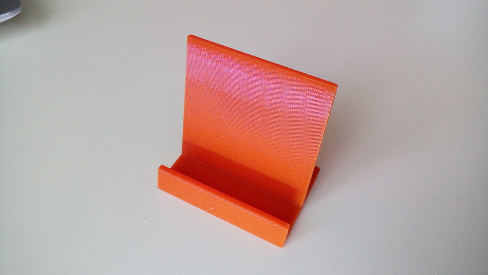

Díky za velmi zajímavý námět (pro všechny druhy tisku 3D), našel jsem nakonec spoustu odkazů na "litophane", tak bych měl snad technologii pochopit. Hned vidím možné využití v tom, že svoje připravované logo budu takto instalovat kam to jen půjde. Lze to pak i prosvětlit ledkou. Občas vyrobím nějakému známému ze zbytku filamentu mobilní stojánek (můj originální dizajn)
tak mě hned napadlo vložit třeba jejich jméno (když už má každý sám sebe docela rád:-). Podobných možností se asi časem najde mnohem více.
Výzkum/vývoj techniky pro dynamiku tekutin, její prototypování v 3D CAD a měření
Váš stojánek vypadá dobře. Taky jsem ho kdysi tisknul stačí nakreslit tvar z boku na pracovní plochu v tinkercadu který se následně zvedne do výšky která se rovná šířce stojánku.
Teď jsem ho vyrobil z jedné nejmenované stavebnice, protože výroba té stavebnice vyprodukuje méně hluku, než výroba samotného stojanu. Z jaké to nebudu raději zveřejňovat. Nesmím dělat moc velký hluk.
