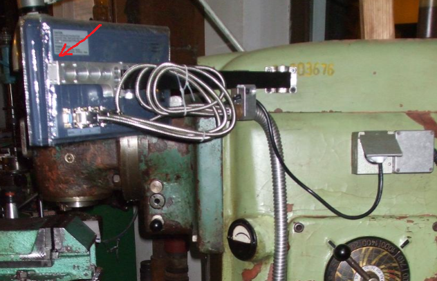

Zdravím pánové,
loni se mi podařilo sehnat z mé bývalé průmyslovky za hubičku pár mašin. Udělal jsem rekonstrukci hospodářského stavení a teď se konečně dostávám k samotným strojům, abych si s nimi měl kde hrát :) Mám v plánu je dát jak po technické tak vizuální stránky kompletně do pucu.
Nejstarším kusem je frézka FA3U do které jsem se pustil jako první. Nejdříve rozborka stolu a následně kontrola elektriky. Zjistil jsem nefunkční olejové čerpalo, projistotu jsem jej vyndal, rozebral, zkontroloval, přepojil a ono se potvora ani nehne. Čistě projistotu, motor je 3F, ale nemá přivedenou nulu, ta je předpokládám řešena na kostru?
AD1) Prvně se vás chci zeptat, zda-li nemá nikdo na prodej náhradní - typ CSP1. Případně má někdo zkušenost s převinutím? Radši bych vyměnil za jiné..
AD2) čerpadlo emulze je na tom v zásadě stejně, také se nehne. Opět se tedy tážu, má někdo náhradní, které již nepotřebuje?
AD3) Zjistil jsem, že kabeláž jdoucí k motorům, čerpadlu a obecně k periferiím je ztvrdlá a nacucaná olejem. V podstatě zralá na výměnu, což jsem +/- očekával. Počítám, že se s tím poperu sám. Hodil by se ovšem případně kontakt na šikovného elektrikáře či znalce, který by případně mohl přiložit pomocnou ruku. Nevíte o někom?

Čistě pro jistotu, motor je 3F, ale nemá přivedenou nulu, ta je předpokládám řešena na kostru?
Honem si přečti něco o elektrice (hvězda - trojúhelník), než se odmlčíš nadobro...

To čerpadlo mazania som tiež riešil, podarilo sa mi síce zohnať podobné, ktoré som namontoval, a pôvodné som dal previnúť do foroty. Ten čo mi ho prvýjal, sa mu do toho moc nechcelo, že je tam vela závitov jemného drôtu. Čerpadlo emulzie skús rozhýbať- vymeniť ložiská. Je to stará bolesť ak to dlhšie stojí ložiská zahrdzavejú, možno nebude zhorené.Tú inštaláciu sa tiež chystám vymeniť, a dorobiť ovládanie hlavne čerpadla chladenia na panel vedla displeja odmeriavania. Je to otravné behať okolo mašiny zapínať čerpadlo

To Pavel: elektrikářů je tady dost, tady vždy radu seženeš, to nebude problém. Spíš si zodpovědně řekni zda je elektrika tak strašná, že potřebuje vyškubat ? Ono to občas vypadá divoce a přitom to fungovalo 60 roků. Na starých strojích jsou spíš "dramatické" řadove svorkovnice, dolámené připojováním. Silovky nataháš snadno, ovládačky jsou na první učení už trošku horší, ale všechno jde, když se chce :-)

Předpokládám, že jsi v drátech k tomu čerpadlu naměřil život, občas se taky stane, že jsou nějaký podružný větve v rozvaděči shozený jističem, pojistkama, nebo tepelkou. Měl jsem to tak třeba shozený na soustruhu.

Ale k té elektrice. Pokud se nechystáš na kompletní výměnu, tak bych vše podotahoval, vyměnil dráty s poškozenou izolací, vyčistil a rozchodil spínače a tlačítka. Následně strč do zásuvky a uvidíš.

Ještě nějaké fotky elektroinstalace z toho Strigona jen pro inspiraci. Já měl elektriku opravdu v dezolátním stavu, tak jsem to nakonec musel předělat. Jinak bych určitě doporučil k motoru měnič, nebo softstarter. Při navolení vyšších otáček to docela nepříjemně cuká. Já ho tam zatím nemám, ale možná to časem dodělám. Ten měnič je jen horší v tom, že svádí k regulaci otáček potenciometrem a ne změnou na převodovce a tím se konkrétně u toho Strigona snižuje i výkon čerpadla mazání. Myslím že FA3 to bude mít podobně.
