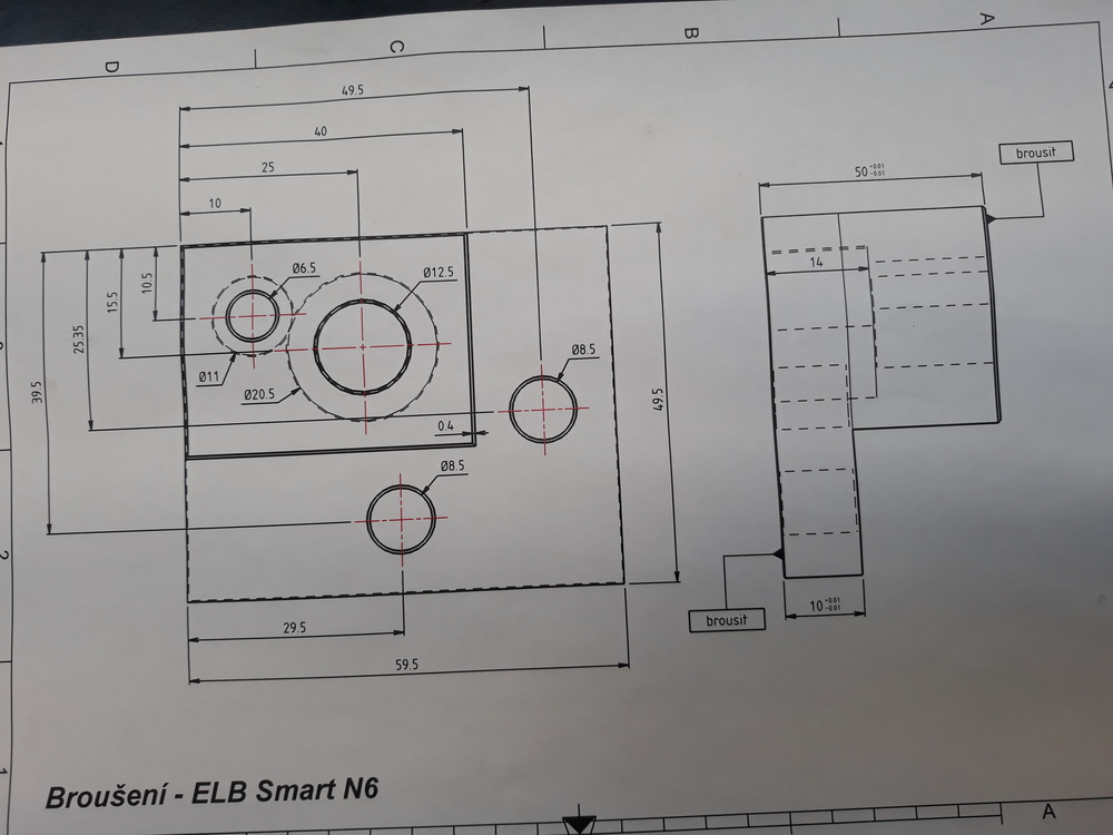

Nerozumím tomu proč se musí jako 1. Brousit základna. Víc by se mi líbilo to jako 1. Upnout za základnu, čili větší plochu, porovnat ji,a pak až to otocim tak to v klidu příponu za magnet sice za menší plochu ale rovnou a obrousenou. V práci to všichni říkají jako jasnou věc ale rozumnou odpověď mi nikdo nedal.

To co se bude brousit jako první záleží na předchozí výrobě. Pokud na centru udělám celou kostku a na druhou operaci odfrézuji přídavek na základně s přídavkem dejme tomu 0,2 na celkové výšce. Na magnetku položím plochou 40x35?? - chybí kota a brousím na tl. 10+/-0,01. a pak položím na základnu 59.5x 49.5 a udělám na tloušťku. Takhle ti poletí všechny kolmosti a to je ten důvod.

Jako první krok si musíš zavolat autora výkresu a jednu mu fláknout, protože jen zhovadilec toleruje stovkovou přesnost od plochy bez udání opracování. To bude taky nějaký vývojář se stovkama projektů.
Jako druhý krok by jsi měl počkat, až se ten exot vzpamatuje z té facky a donese smysluplný výkres.

Autor toho "obrázku" (protože to je matlanina, ne výkres) by zasloužil seřezat minimálně koaxiálním kabelem :roll:
Ty šipkový zpraseniny ("kóty") ke těm neviditelným čárám děr jsou jako CO?
A nebo spíš lépe řečeno - co je jako na tom "výkrese" dobře?
To je z nějaký rychloškoly a nebo z kursu rekvalifikace z hrobníka?

Není, v životě jsem neviděl aby A byla na sebe kolmé... :-D
Edit:
denta píše: 22. 3. 2019, 10:15 Upnout za základnu, čili větší plochu, porovnat ji,
Trošku nechápu ...
Obecně platí že srovnáš vetší plochu a k ni menší. Vem si kostku 100x100x100 a tyčku aspoň 1m. Položto na zem a co se srovná lepé tyč ke kostce nebo naopak?
A, Kostka bude jakoby na pevno a k ni budeš rovnát tyčku (konec tyčky bude souběžně s plochou kostky, bok tyče bude kopirovát další plochu kostky).
B, Na pevno bude tyč a budeš k tomu rovnát kostku.

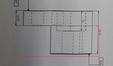

Aby si dosiahol mieru 10 +-0,01, malo by si to podložiť lamelovými blokmi, alebo brúsenými podložkami pod to osadenie, a brúsiť tu väčšiu plochu. Potom to otočíš a dobrúsiš na mieru 50. Ak by si to posadil na základňu, a brúsil najskôr tu menšiu plochu, nemal by si zaručenú mieru 10+-0,01 (rovnobežnosť), jasné, výkres má chyby.

Ja som konštruktér a väčšinu času pozerám na svet z poza počítaču. Mne sa ten výkres zdá OK. Tak mi prosím prezraďte, kde sú tam chyby, aby som nerobil rovnaké.

r4cv píše: 23. 3. 2019, 10:35 Ja som konštruktér a väčšinu času pozerám na svet z poza počítaču. Mne sa ten výkres zdá OK. Tak mi prosím prezraďte, kde sú tam chyby, aby som nerobil rovnaké.
To jako važně?
Dobře tam jsou jen delkové koty na pohledu "shora" a to jen část.

sú tam zakótované polohy všetkých dier, dokonca od jednej plochy, tak za mňa pre výrobu OK.
sú tam zakótované priemery otvorov.
trochu nešťastne je zakótované zahĺbenie priem.20,5 do hĺbky 14, ale možno je to ešte nejako inak - výraznejšie na časti výkresu, ktorú nevidíme.
chýbajú tam zrazenia na otvoroch, ale to môže byť opäť vyriešené poznámkou, ktorú nevidíme.
To že kóta 0,4 má byť 0,4x45° je pre mňa a normálnych výrobárov detail.

Kdysi platilo (bez výhrad) že výkres musí být NAPROSTO přehledný a jasný a jednoznačný na první pohled.
Pokud někdo okotuje cokoli, co je neviditelné :shock: (ikdyž by to šlo okotovat tak, aby to mohl kotovat v viditelném pohledu) tak to vždy bývalo PRVNÍ proč se to otlouklo autorovi takovéto mazanice o hlavu.
Prostě při kotování (děr taky) se musí dodržovat jasná pravidla, pokud mi někdo dá takovýto "výkres" :roll: - tak jsou pouze tři možnosti - buď si to překreslí sám, nebo to překreslíme u nás (a on si to zaplatí) a nebo si to může vyrobit u kohokoli jiného.
Jednoduché, rychlé, spolehlivé.
