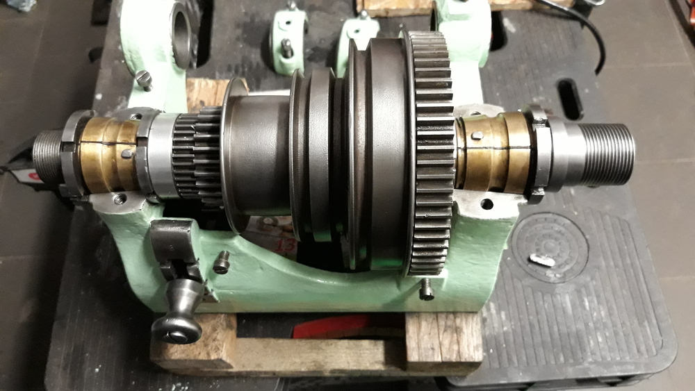

Doplneni foto k aktualnimu stavu. Krome toho jsem zjistil, ze i za pana Wawerky se podarilo udelat chybu. Zadni lozisko ma totiz otvo na filc uplne mimo rezervoarek. Jinak by totiz nesedel zajistovaci cep do krytu loziska. To jsem zvedavy, jak to bude mazat. Dalsi zajimavost je, ze jedine axialni lozisko, co tam je, je ZKL Made in CSSR :)

Zase pohromade. Jeste si pohrat s nastavenim lozisek. Jinak rduktor funguje krasne, prehazovani smeru po letech taky. No uvidime v provozu :)

Jeste jsem objevil, ze na temer kazde soucasti je vyrazeno cislo 5. Tak jestli to nema souvislost prave s typem.
Jinak dalsi zajimava vec, alespon pro mne, je ze dil s remenici ma 2 otvory na zajistovaci kolicek z velkeho ozubenho kola. Premyslim, jak se ten cep zajistil proti zasunuti do dalsiho otvoru. Ten totiz po pulotace zase zapadne.

chlapi, jdu si zase po radu. Po znamosti jsem nasel cloveka, ktery delal montaze a opravy stroju. I kdyz delal hodne velke masiny, ale pozadal jsem ho o pomoc s merenim kluznych lozisek a vretena. 2 mesice jsem tam nechal vretenik, ale k vysledkum jsem se stejne nedopracoval.
Kazdopadne kdyz jsem si ho vzdal zpet, tak az doma jsem zjistil, ze se mu pravdepodobne podarilo naborit zavit pro prirubu. Viz. foto. Je to stoupani 12G. A zrovna na zacatku.
Umel by to nekdo spravit prosim?

Tohle opravíš jehlovým trojhranným pilníkem. Když to propiluješ v místě poškození víc, tak se nic neděje. Jde to i proškrábat ručně (bez motoru, ale s posuvovým šroubem) na soustruhu, ale to už je o tom kdo má jaký možnosti. Hlavně tam při zkoušení nervat přírubu silou.

Dik Zbyno, zkusim pilnik. Mam vretenik separatne. Tudiz hezky rucne. Budu informovat o pokroku.

Taky neni špatný zkusit před pilováním proškrábnout vršek zmáčklýho závitu špičkou pevnějšího krátkýho nože. Udělá se pak hranka za kterou se pilníček snadnějc na záčátku opravy navede. Ale dej bacha ať se tim nožíkem nekuchneš.
