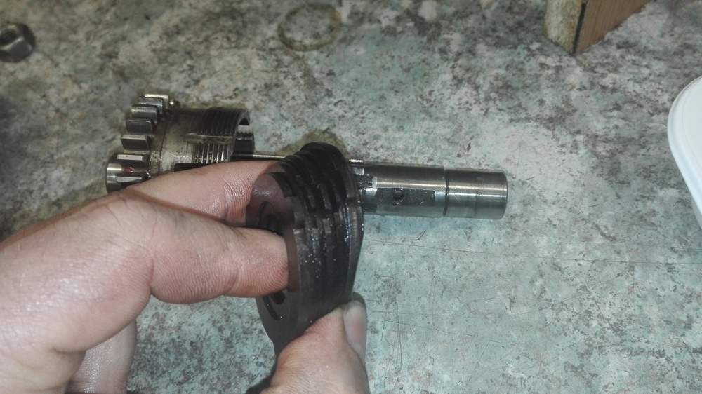

Ahoj prosím vás mohl by mi někdo poradit s problémem ohledně frézky fa2u?Jedná se o řazení pracovního posuvu a rychloposuvu.Při přeřazení se mi z převodové skříně ozve dosti hlučné mlácení.Po chvilce bádání sem zjistil,že to mlátí ty kola na lamelové spojce na foto ,Při zařazeni posuvu se to chová tak že to nechce do sebe zapadnout tudíž se to nezařadí a mlátí to.To mlácení trvá cca.3 vteřiny a pak se to přeřadí...a to samé to dělá i u rychloposuvu kdy se to od sebe odpojuje...
Frézku jsem koupil už s tímto problémem.Původní majitel mi řek,že je vada v táhlech a že je vyběhaný vačkoví přepínač kterým se to přepíná ten je umístěn na pravé straně(foto).Já si myslím,že tam je něco špatně s tou spojkou,protože při zařazení pracovního posuvu by se to mělo zařadit plynule.Jsem z toho opravdu jelen :? předem Děkuji za vaše názory.

Chyba bude najskôr v tom, že ti príliš zavčasu zaberá spojka rýchloposuvu- ešte skôr než vyradíš normálny posuv ktorý ide od nortonky. Náhon na posuv pracuje nasledovne- z nortonky ide náhon cez uhlový prevod na kolo č1, pri zaradení posuvu sa kolo 2 presunie do zubovej spojky ( sú tam dosť malé otáčky, tak to v pohode zaskočí). Pri zatlačení páky na rýchloposuv sa kolo 2 vysunie zo zubovej spojky, a zatlačí na spojku S, ktorá je unášaná od kola 3 (spodom od motora). Neviem ako na dvojke, no na trojke je pri tej spojke ešte také istenie, ktoré stlačí lamely až pri určitej sile a odpore- radiálne vačky a guličky. Je možné, že aj tam môže byť chyba.

Děkuji co by jste mi doporučili? Mám tu spojku utáhnout nebo uvolnit?Je tam zajišťovací červik a tu lamelovou spojku můžu utáhnout nebo uvolnit...nebo to mám celé rozdělit?Je fakt že když vysunu 2 od 1 tak je to hned spojené s S....

Skúsil by som to rozobrať- teda hlavne spojku. Môžu byť zadrhnuté a zlepené lamely (ak sú tam?), pokial tam nebol olej,zakusne sa to raz-dva.

Tak sem dnes povolil zajišťovací červík od té matice co je na té spojce a uvolnil tu matici o dvě zarážky a celé se to odbrzdilo,někdo si s tím musel přede mnou hrát.Ale je to celé takové divné pokud ručně točím s motorem tak 2. držím v ruce a pěkně se to protáčí to by bylo v poho,protože je to nulová poloha,ale pokud zatlačím na spojku tak se to protáčí furt což by nemělo(tam by se měl zařadit rychloposuv).Tak sem to celé zopakoval s tím že jsem matici utáhl o jednu zarážku a už to bylo zase zakouslé...tak to vypadá že tu spojku budu muset rozdělat :roll:

Je to presne tak ako píše qwer. Elektrické spínanie motora a krátke prestávky v spínači nemajú na to vplyv. Spínanie na dvakrát je preto, aby pri vypnutom vretene išiel rýchloposuv, posuv je vtedy odpojený. Tie prevodovky sú pri FA3 a FA2 na 99% rovnaké ak nie totožné. Ako radí qwer, pozri lamelovú spojku. Ja by som sa este zameral na to, či nie je náhodou ohnutá alebo nejakým spôsobom posunutá vidlička ktorá posúva ozubené koleso č.2. A možno ešte na spínači čo je také akoby srdiečko čo prenáša pohyb na vodorovnú tyč je tej kulise tej tyče nasadený malý krúžokaby sa to pretáčalo a nedrhlo. Tam môže byť vôla ktorá potom chýba pri presune zo záberu v prevodovke.

Tak spojku se mi podařilo demontovat :shock: byl to docela mazec když na to nemáte potřebné stahováky,ale povedlo se i když to bude chtít nové ložiska :wink: po rozdělání té lamelové spojky jsem zjistil od pohledu že to není v pořádku.Lamelky přilepené nebyli a jsou tam :wink: ale ty kuličky co jsou ve vnitřku byli vysypané tudíž to tam bylo celé zkřížené....Tak jsem na to přišel a celé to do sebe zapadá---někdo přede mnou špatně zajistil červíka na té matici(hned jsem si toho všiml když jsem převodovku zdělal z frézky)matice se uvolnila a všechny kuličky se ve vnitřku vysypali a už bylo zaděláno na průser :oops: závity na matici jsou na některých místech strhlé, nešla utáhnout...ach jo :( tak doufám když opravím ten závit a kuličky dám na místo,dotáhnu a zajistím tak by to mělo býti v pohodě :roll:
