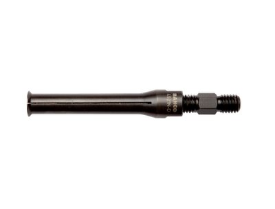

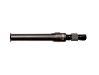

ale figel bol v tom že na Tom obale sú osadené dve ložiska ktoré nieje ako vytlačiť.
Udělej si k reverznímu kladivu třeba takovýto příravek:
Citace z originálního popisu profesionálního vytahovače: Pro vytažení kuličkových ložisek ze skříně, vnějších kroužků kuličkových ložisek, vložek a olejových těsnění. Vytahovač se vloží do vnitřního kroužku kuličkového ložiska tak, aby zkosené břity čelistí vytahovače byly umístěny za vnitřním kroužkem. Toto je možné dokonce i v případě, že ložisko sedí těsně proti zadní stěně skříně, poněvadž okraje vnitřního kroužku jsou zaobleny. Utažením matice se čelisti vytahovače rozepnou za ložiskem.

demontáž těch ložisek
vem svářečku, COčko nebo elektrodu a přes kuličky v tom ložisku udělej pořádnou housenku tak abys provařil ty dva kroužky k sobě
nech to vychladnout
po vychladnutí ty ložiska vypadnou samy
tím svárem se vnější kroužek stáhne
druhá varianta
průbojníkem rozbít klec, nastrkat kuličky na stranu, vylomit vnitřní kroužek, pak udělat svar do vnějšího kroužku do drážky pro ložiska, nechat vychladnout atd
třetí varianta
navařit na vnitřní kroužek matici třeba M12, našroubovat reverzní kladivo a vytrhnout
varianta pro fyziky a ty, co dávali tak v sedmé třídě pozor
zavařit mezeru mezi kroužky (přes kuličky), do díry ložiska nacpat vazelínu, do díry dát čep o pár setin menší než je ta díra a kladivem do čepu praštit
Příspěvky: 5262
2. 4. 2019, 12:02
Na soustruhu stáčím podložky do vnitřního průměru ložiska, do těch udělám závit na kladivo, vevnitř v ložisku to na 4 mistech bodnu a párkrát klepnu reverzním kladivem a je venku.Čistý, rychlý, 100%.

jeste byl figl vydrobit chleba a nacpat do vnitrni diry
potom trosku volny cep do vnitrni diry a klepnout (coby pist)
chleba neprotece mezi kleci a kulickama ale vyvine tlak na loisko v cele jeho plose
