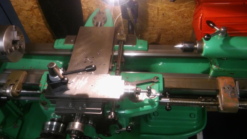

Na narážky se dělají třeba osazené hřídele. Na lože se přišroubuje pevný doraz (označen červenou šipkou), jak vidíš ten doraz má šroub s noniusem pro přesné nastavení vzdálenosti. Zapnu strojní posuv a jakmile ten dorazový kolík na suportu narazí na šroub pevného dorazu (zelené šipky). Spojka pak automaticky vypne strojní posuv. U některých mašin taky byly bubínkové dorazy, kde se pootočením toho bubínku daly dělat různé vzdálenosti, bylo tam třeba 6 nastavitelných šroubů. Jestli ten Tvůj soustruh tohle umí nevím.

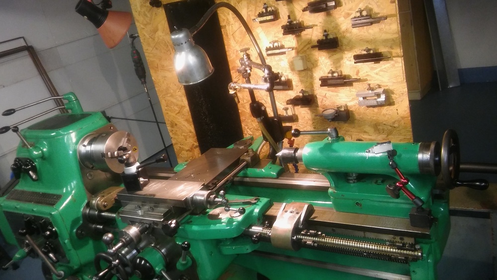

Jasne a porad jeste jsou. V navodu k Zebrakovi to prislusenstvi nazyvaji Naraznikove valce.
Ja jsem si oblibil ten podelny tak, ze ho z masiny skoro vubec nesundavam. Je to tak vyborne udelane, ze nicemu nezavazi. Zminovany mikrometricky doraz pak u me pouzivam jen vyjimecne , nekdy jako hardstop pred sklicidlem. Je ale pravda, ze posuv na nem vypina s trochu lepsi opakovatelnosti nez na tom naraznikovem valci ktery neni precejen tak tuhy.
Prikladam fotky jak ty naraznikove valce vypadaji,

U toho mého volmana sem zjistil ze je doraz resen jako krouzek se sroubkem ktery se posouva na posuvove tyčce když se o něj opře suport zacne prokluzovat ta spínací spojka kterou se zapina posuv podelny i příčiny pomalu se s tím zživam :D
