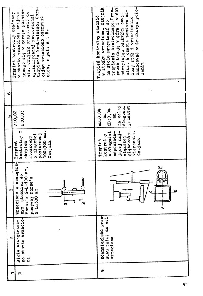

Vie mi niekto poradiť ako sa pozrieť na zúbok takémuto vretenu? Mám rozobranu takmer celú vŕtačku tak by som chcel skontrolovať vreteno prípadne ho nahat zrepasovat / alebo by som to spravil sám. Keby ho dám do hrotov a meriam hadzavost v dutine mk kuzela a na jeho vrchnom obvode ?

Na měření házivosti to polož do prizma kostek za tu silnější část, do vřetena kontrolní trn a zjistíš házivost hned. Pokud nemáš trn, tak třeba broušenou vyvrtavací tyč atd.

Většinou jsou hodnoty v pasportu. Je tam výstupní měření a předepsaná maximální házivost. Většinou do 0,03 mm.
Ještě než začneš cokoliv měřit a narážet kontrolní trn do vřetene, tak vyzkoušej, jak je na tom dutina. Stačí lihový fix nebo křída. Aby vřeteno nebylo rovné a házivost ti nedělal nějaký bordel uvnitř.
Když to není ohlé moc, dá se to srovnat i na vrtacce pomocí svěráku přes nějaký měkčí materiál (bronz, mosaz) aby nezůstaly stopy na vřeteni.

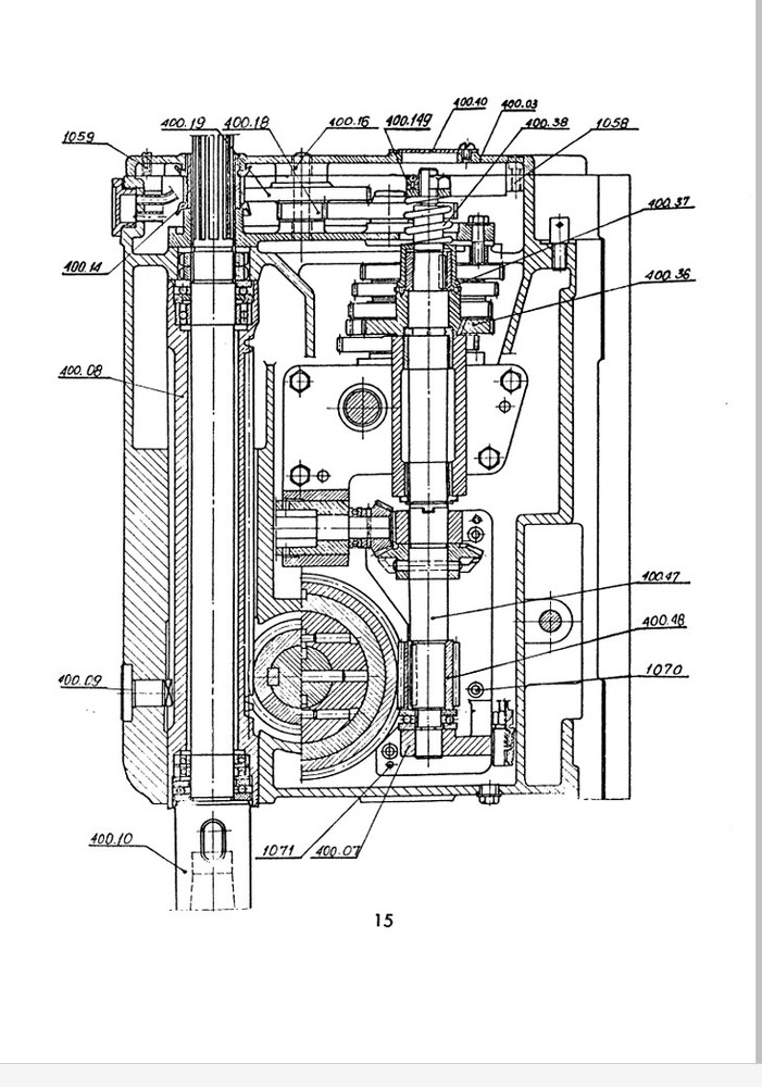

Vevnitř jsou jen ložiska. Každá má jinou skladbu. Buď dole axiální a zbytek kuličková, kosoúhlá nebo dvě kuželíková proti sobě.
Příspěvky: 2713
13. 4. 2019, 8:47
Tohle je taky z Polky WKA 40:
