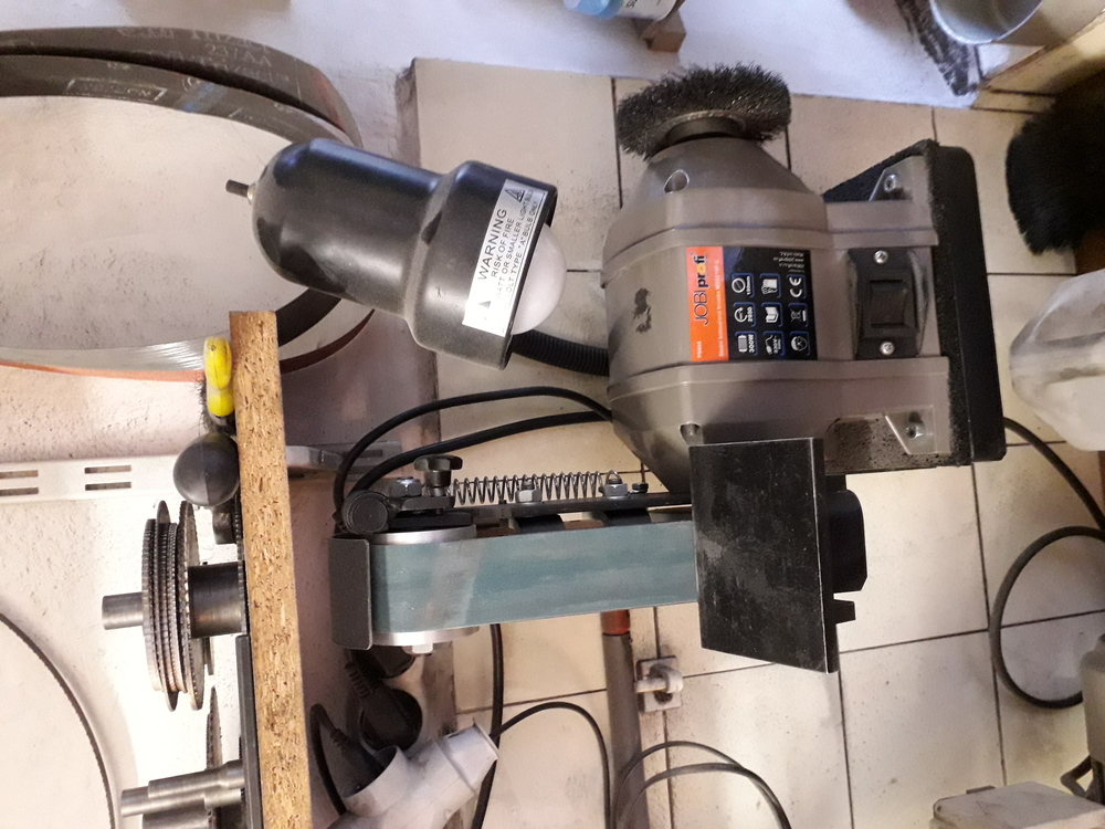

Mám malou frézku, která spíš než frézuje, tak víc tupí nástroje. Toto je snaha nabrousit si frézu a to nejen z čela. Je to hobby počin a na to co jsem potřeboval to splnilo účel. Samozřejmě kdybych to dělal znova, tak bych to provedl robustnejší a hlavně z litiny. Stopkové frézy, soustružnické nože a gravírovací frézky-bez ptoblémů. Na toto se ale dá vytvořit daleko jadnodušší strojek. Měl jsem to pod stolem několik let a původí záměr byl opatřit to motorem s regulací otáček, ale postupem času jsem si ověřil, že takový strojek nedosáhne v žádném případě kvality profi stroje, co se kvality broušení týče, tak jsem to aspoň dokončil.

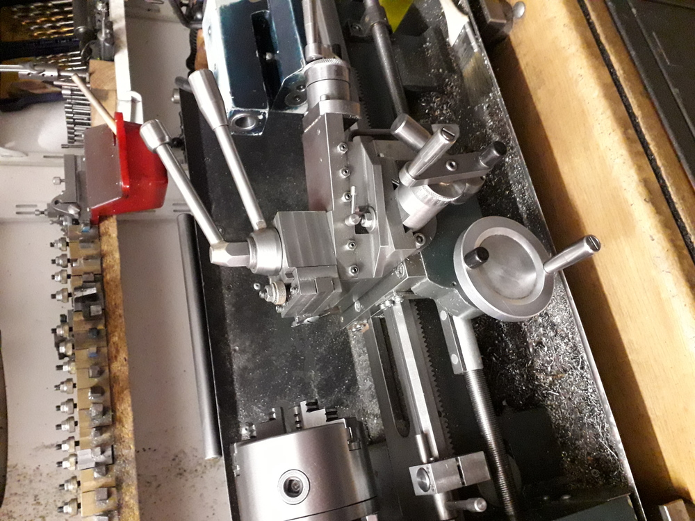

Miltech píše: 14. 4. 2019, 5:47 20190219_140445.jpg "Dobastlil" jsem to někdy kolem Vánoc, ale teď jsem to doplnil malou lampičkou na šicí stroje.
No moc, moc pěkné.
Budu se těšit na nějaké obrázky až budeš něco brousit.

Zeťák po mě chtěl něco, na čem by se lépe brousily nože do sekačky. A tak jsem vytočil řemenici 100 mm na 250 W motor brusky a "zjistil" jsem, že je to úplně na h...o! Pak jsem vytočil řemenici 150 a to už šlo. Ten první pokus mě nedal spát a tak jsem zkoušel, co by to brousilo aniž by se to zastavovalo. A nakonec jsem vyzkoušel broušení větších (pro kutila) vrtáků, tj. od 15 do 25 a zjistil jsem, že to jde podstatně líp, než na klasickém kotouči. Pás je šířka 40 mm, hrubost asi 320. Zeťák má stejnou brusku a pokusy jsem dělal na té svojí. Tolik pro inspiraci pro ty, kteří nevědí do čeho píchnout..... :D

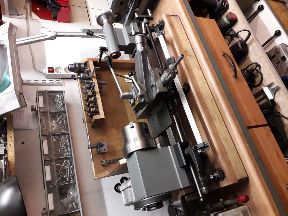

Ještě pohled na "somodomo" soustruh na drobmé až miniaturní věci. ( nešly mě fotky ze starého Samsung foťáku a včera tady byl na návštěvě synátor a konstatoval, že to nebude u mě, ať raději používám mobil a tak jsem zkusil něco vyfotit. Tolik k obrázkům. Zdravím všechny kutily i ty teoretiky! :D

Ta bruska je dost dobrý nápad - stojí to za pokus :wink: A koukám, že to DRO se šuperou se začíná ujímat.. :mrgreen:
Příspěvky: 3831
15. 4. 2019, 2:01
Miltech píše: 15. 4. 2019, 11:52 ..... A nakonec jsem vyzkoušel broušení větších (pro kutila) vrtáků, tj. od 15 do 25 a zjistil jsem, že to jde podstatně líp, než na klasickém kotouči. Pás je šířka 40 mm, hrubost asi 320. Zeťák má stejnou brusku a pokusy jsem dělal na té svojí. Tolik pro inspiraci pro ty, kteří nevědí do čeho píchnout..... :D
už jsem to tady kdysi psal, že po pořízení pásovky na ni nedám dopustit, velké vrtáky na tom podbrušuju v ruce, to na kotouči neuděláš :wink:
do SZ jsem ti poslal ještě takovej zlepšováček na ty vrtáky :D
almac
Příspěvky: 747
Bydliště: Liberec
15. 4. 2019, 6:41
to Miltech:
dej si jen posuvku za kryt z plexiskla, špony strašně rády ničí magnetický pásek na posuvce (vyzkoušeno bohužel osobně na malé frézce) A.
SN 20, SM 16 B, FN 25
Miltech
Příspěvky: 555
Bydliště: Kostelec na Hane
15. 4. 2019, 7:38
Mám to už víc než rok a používám ten soustruh na fajnovější práci jako třeba výroba malých čepů, pouzdýrek a hlavně na úpravu šroubů a špony nejsou zas tak horké, ale může se stát. Dík za radu. Na tu špinavou práci, kde lítaj horké špony a odstřikuje chlazení, používám druhý soustružek a tam odměřuji "klasicky"! :D
Příspěvky: 3930
Bydliště: Havl. Brod
15. 4. 2019, 8:23
stejně je lepší na to koupit stovkové levné odměřování kde zobrazení je mimo pravítko - pak jde pravítko dobře zakrytovat a zobrazení se dá někam na oči kde už nelítají špony - cena je víceméně srovnatelná se šuplerou.
