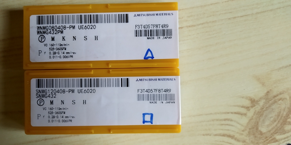

Sustružnicke nože na platky, hobby
Ako prvý by som určite kupil nôž na W plátky- DWLNR- výhody- 6 rezných hrán oproti dvom pri CCMT. A upínanie D ako má nôž na obrázku vlavo- velmi pevné a spolahlivé upnutie. Nekupuj starý systém-nôž vpravo. Na dokončovanie používam SVJBR- plátky VBMT, môže byť podobný (plátky CCMT, DCMT), aby sa dali lacno zohnať plátky s malým rádiusom. Ja rozumné si zrepasovať (prerovnať) nožový držiak, kúpiť vyšší nôž, a následne ho zfrézovať na výšku do osi vretena, aby si ho nemusel podkladať podložkami- šetrí to čas, a je aj tuhšie upnutie ako na vymačkaných podložkách.

Aké plátky používate do diery na väčšie priemery? Na vonkajšie priemery používam hlavne CNMG1204, takže najradšej by som kúpil taký istý nôž aj do diery, ale neviem či to nebude pri takej dĺžke s negatívnymi plátkami vibrovať

Asi jedině vyzkoušet. Já negativní plátky nemám moc rád, i když jich mám spousty ze starých zásob tak je používám málokdy. Ale to je tím, že doma moc nedělám z pevnějších ocelí.
Na díry CCMT, protože rozumným nožem SCLCR kde jde plátek přes střed se dá i vrtat, samozřejmě jen do některých materiálů, jako termoplastů
Ja iné ako negatívne držiaky na vonkajšie sústruženie ani nemám, keďže robím 99% vecí z ocele a na nejaký plast mám nabrúsené radeco. Ale tam je nôž tuhý, neviem čo by tie isté plátky spravili pri vyložení 100mm. Tiež mám čínsku sadu SCLCR nožov na CCMT 0602, od 7mm po 12mm, na malé priemery je to paráda, ale chcelo by to niečo väčšie. Ale pozerám, že sa robia aj nože na CCMT 1204. tie už by mohli niečo vydržať. Asi nejaký na skúšku objednám
