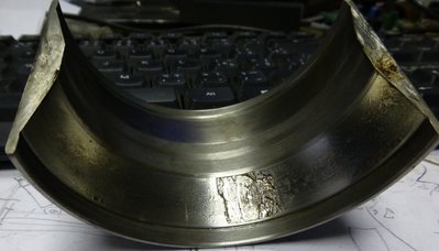

trochu nejemné mechaniky :D
trochu to ložisko dělalo kravál :D
Příspěvky: 10269
23. 4. 2019, 6:09
tos moh vyvařit a zabrousit :wink:
z čeho to je?
Příspěvky: 7621
23. 4. 2019, 9:32
Ducato r.v. 2002

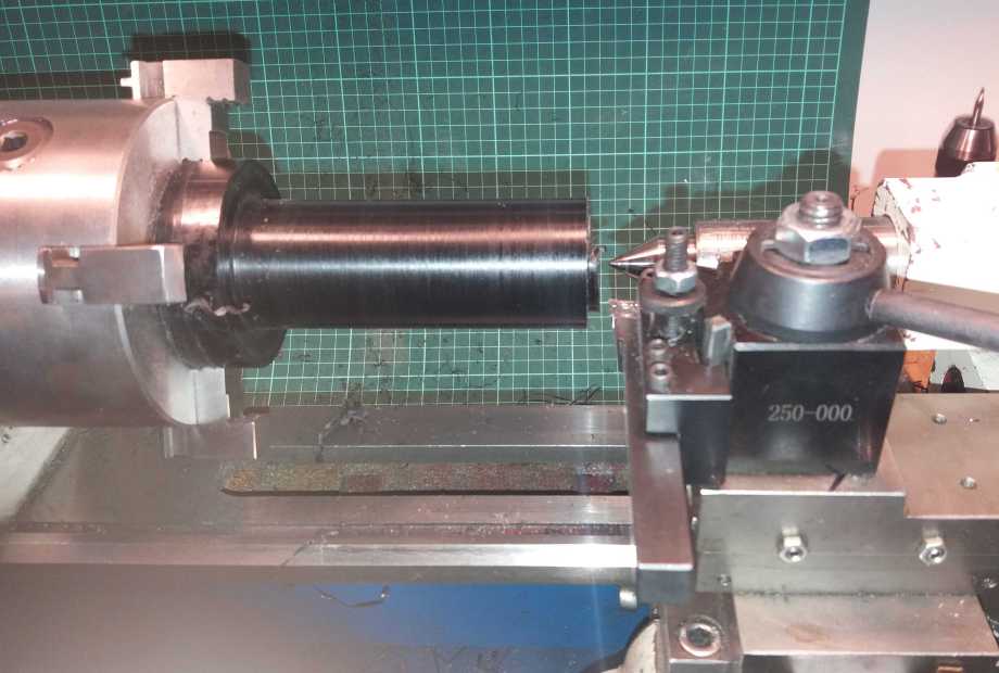

Při dokončování své mini dílny v paneláku jsem konečně vyřešil problém s nožkama na skříňce se šuplíky z Ikea,
kde mi kamarád při manipulaci s ní (posuvu po podlaze) ulomil původní nožku.

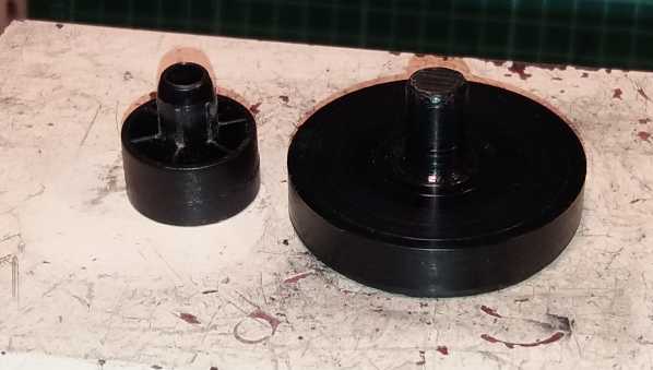

Porovnání staré a nové nožky:
Porovnání dvou nožek staré - výlisek s plastové hmoty a plný materiál POM-C

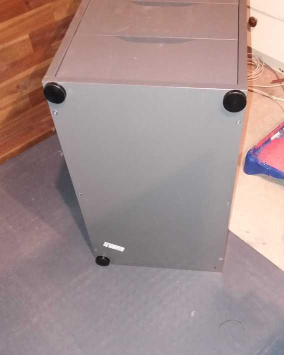

Udělal jsem ze 40 mm kulatiny POM-C čtyři kusy nožek a ty jsemosadil na první ze dvou skříněk:
Osazené nožky na první skříňce
Pak mi ale došla 40mm kulatina tak jsem si musel pomoci - ohlodal jsem 60 mm:
Ohlodaná 60 mm tyč na 40 mm
Pak jsem si opět nařezal ohlodanou kulatinku a začal točit druhou čtveřici nožek - bohužel při chvilce nepozornosti se mi podařilo zlomit plátek
Viz zde: viewtopic.php?f=64&t=28960&start=90
Plátek byl už jednou zlomený takže jsem pak našel druhý držák - levý a z něj jsem zdravý plátek přendal.
Pak jsem zbylé nožky úspěšně dodělal.

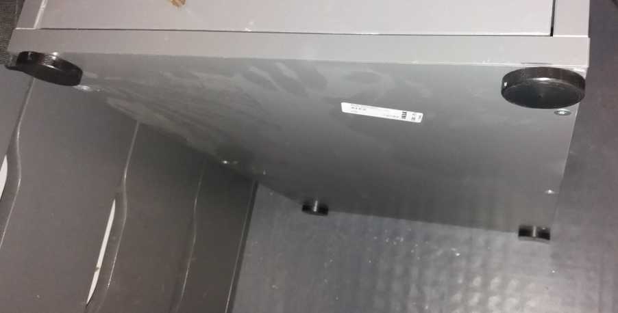

Osazené tři nožky  - ve čtvrté díře zbytek ulomené původní nožky
Detail díry se zlomenou původní nohou

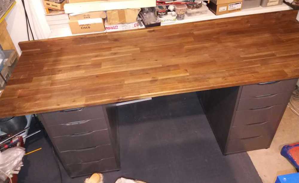

No a nakonec - proč jsem to všechno dělal ;-) :
Na skříňky položená deska tvoří další lehký pracovní stůl
