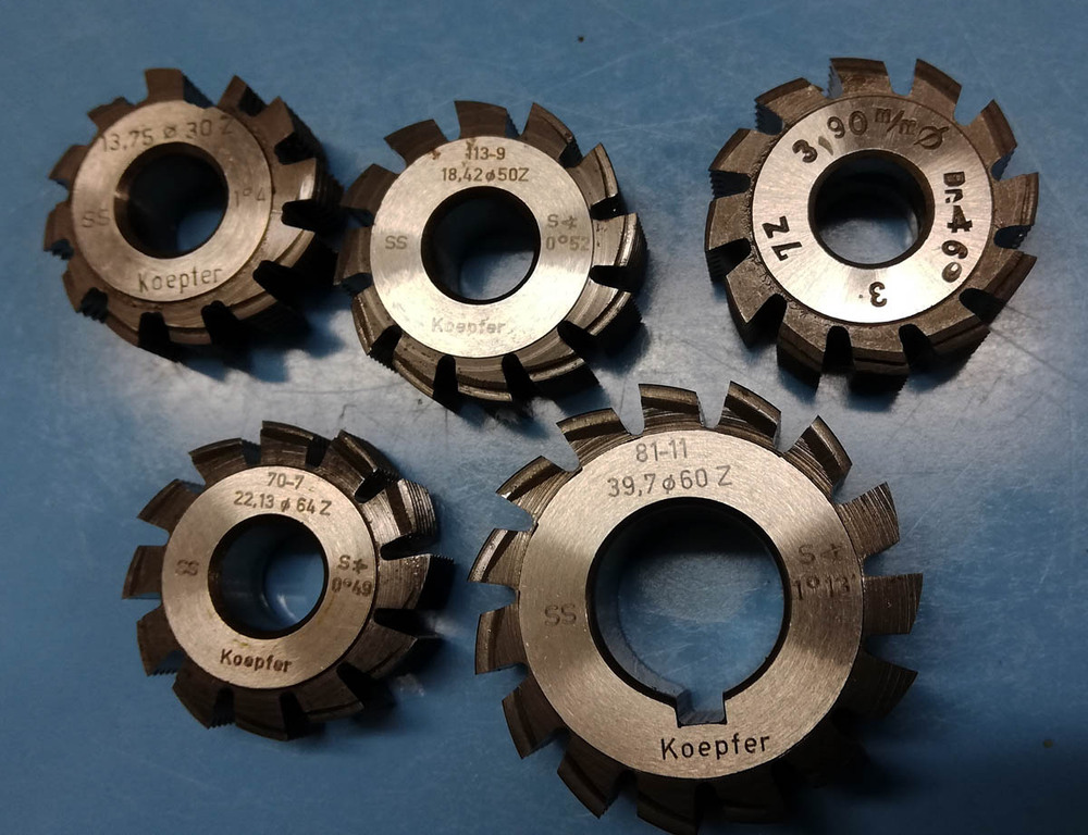

Trochu oživím toto téma. Ocitla sa u mňa táto súprava odvalovacích fréz:
Mnohé sú originá od fy. KOEPFER, ostatné sú dorobené vo fabrike. dokopy okolo 400 kusov. Značenie je podobné ako píše JOVA. Je tam číslo a Z, priemer a uhol. Množstvo druhov, aj nejaké patvary:
Neviete niekto, ako funguje to značenie a k akému stroju tá sada bola?
Ďakujem, s pozdravom Andrej.

Podle foto bohužel nic evolventního a nic standartního, patrně to jsou nějaký zakázkový speciály už jen dle toho označení. Standartní evolventní odvalovka obvykle nemá uváděnej počet zubů, zpravidla je tam modul, úhel záběru, výška profilu a úhel nastavení nástroje.
milan584
Příspěvky: 2126
Bydliště: na jihu
9. 9. 2019, 5:27
řekl bych, že to jsou zákaznické cykloidní a rohatkové (obecné) profily.
Tudíž použitelné budou akorát k tomu, k čemu byly napočítány a vyrobeny.
Navíc bych řekl, že jsou pouze podtáčené - celkem dlouho už všichni profil striktně brousí, takže to bude muzeum.
Kolik to má díru, vnější a přes čela?
