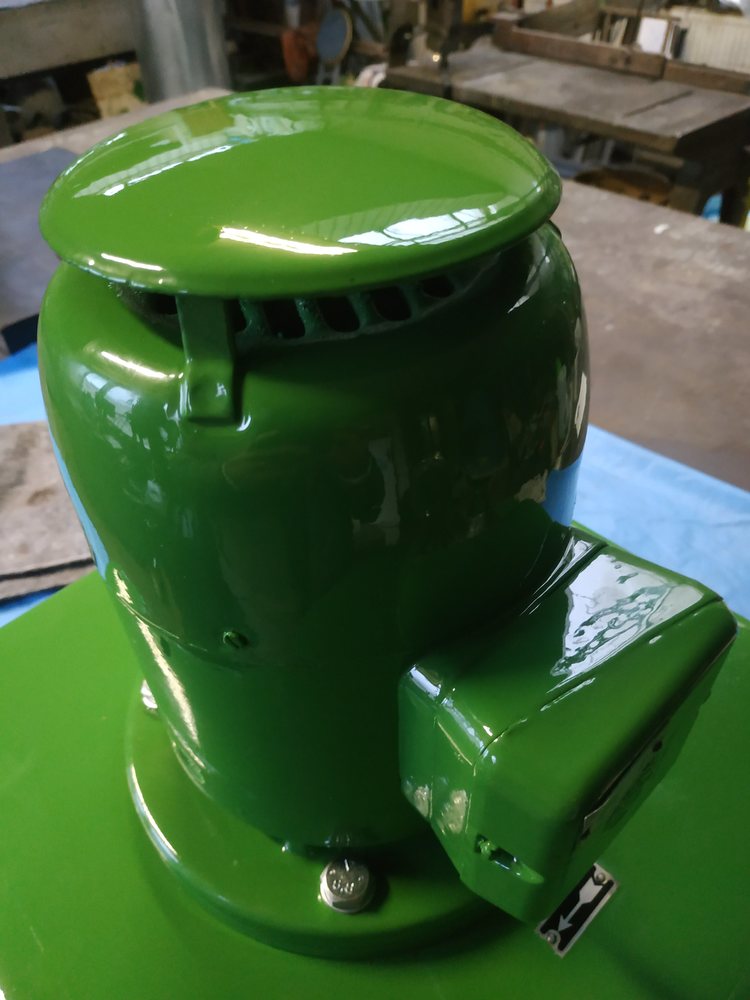

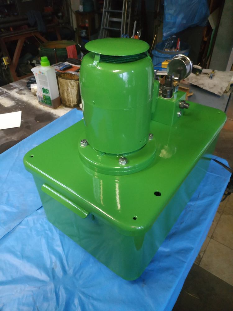

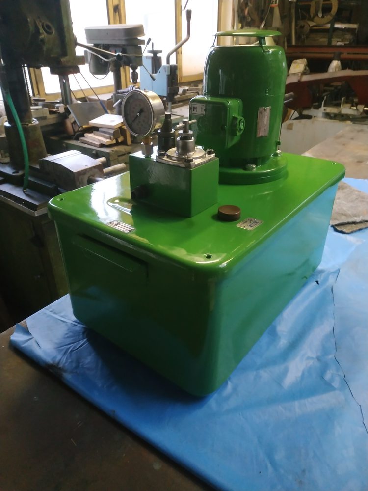

Takže sem dokončil hydraulickou jednotku k bn 102B.
Pár foteček aj videjíčko, jinak sem spokojenej, hydraulika je hlavně určená na broušení naplocho a na kulato a to se zlepšilo určitě.
Ve videu je ukázka jak je to zapojený, aj dlouhá ukázka ovládání a nastavení. Kdyby to někdo dával dohromady bude mít alespoň informace kerý já sem neměl. tak snad někomu pomůže.
video se ještě nahrává tak bude v dalším přízpěvku.
Příspěvky: 3831
25. 4. 2019, 7:15
ovi-ivo píše: 25. 4. 2019, 5:48 ......broušení naplocho a na kulato a to se zlepšilo určitě.
protože jsem na 102 na kulato brousil mnohokrát, tak si dovolím tvrdit, že hydraulický posuv stolu je v tomto případě zcela podružná záležitost jestliže nevyřešíš "intenzivní" chlazení, ono dobrý, dobrý, ještě stovku a pak ti kotouč natáhne průměr, že ti bude najednou mikrometr moc velkej :D
