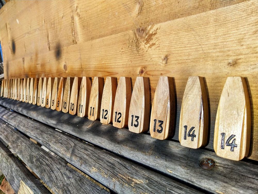

moc pěkné - tou barvou jsi to vylil ?coto je za barvu ?
Pepa z depa
Příspěvky: 1780
12. 6. 2018, 8:31
čau, jo vylil, ale dělal jsem to mimo mašinu, z injekční stříkačky mi to vyprsklo na celý, pak jsem to z malinkého kelímku pěkně vylil, vršky utřel, dal do vodováhy v obou směrech a asi 30-ti vatovýma tyčinkama v acetonu utíral a čistil vršky, po zavadnutí upnul do mašiny a vyfotil, je to obyčejná syntetika, vím že barvený epoxid, nebo něco jiného by byl lepší, ale uvidíme, jak bude praskat (doufám že ne nějak tragicky) a postupovat patina, je to kus matroše :D

Pepa z depa
Příspěvky: 1780
25. 4. 2019, 8:16
.. to bych byl rád, kdybych nemusel nic pořizovat, ale který CAM zdarma nebo levnější než nová deska na MACH mi vygeneruje G-kód pro 4. osu, myslím něco pokročilejšího jako právě F360 s HSM a pod. ... nepodařilo se mi to nikde rozchodit, zkoušel jsem i ve spolupráci s vámi upravovat postprocesory a do dnes toto spojení s F360 nechodí (na 3 osy perfektně funguje). Jinak jsem s GVEčkem, jeho rychlostí a bezproblémovostí naprosto spokojen, to je fakt bomba, ale ta "zpropadená" 4. osa mi už nedá spát
