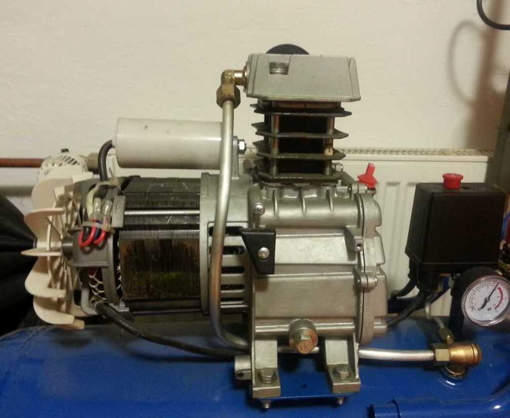

začal bych fotkou kompresoru, aby bylo co komentovat. Podle velikosti se dá reagovat na vhodnost velikosti chladiče apod.

milan.83 píše: ↑28. 4. 2019, 7:52 začal bych fotkou kompresoru, aby bylo co komentovat. Podle velikosti se dá reagovat na vhodnost velikosti chladiče apod.
Díky. Jsem trouba, že jsem to nenapsal hned.
Je to Scheppach HC50 s 50l vzdušníkem.
Tohle je fotka z návodu. Teď u toho nejsem, ale hned jak se k tomu dostanu, tak sundám ten plastový kryt, aby byl vidět válec.

28. 4. 2019, 8:46
Takhle vypadá svlečený Scheppach.
