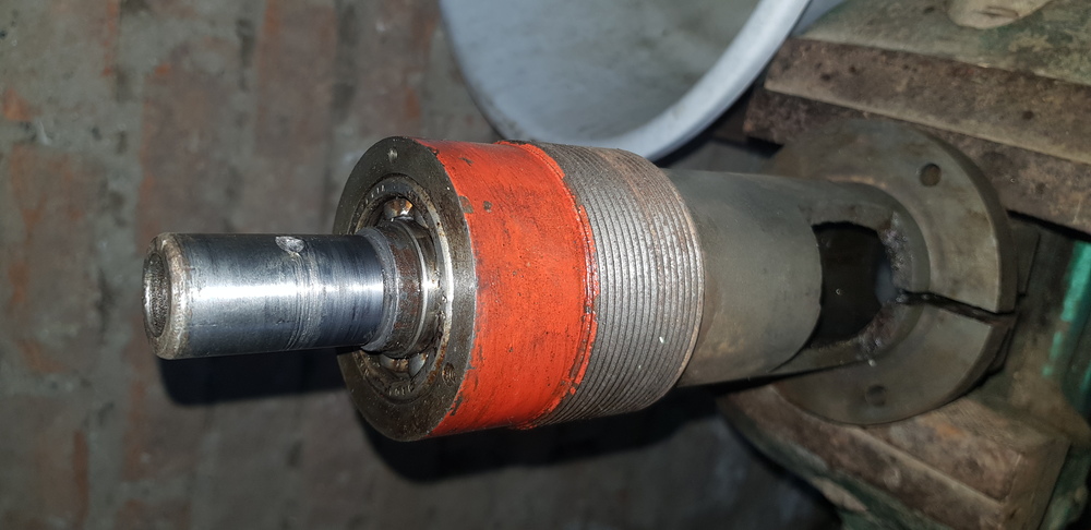

Zdravím,
podařilo se mi sehnat V16 za celkem dobrý peníz 4 900 kč
Kompletně jsem vrtačku rozebral, vyměnil ložiska, řemen. Dodělal jsem další 2 páky na posuv. Obrousil, nalakoval a tu je výsledek
Osadil jsem frekvenčním měničem-v podstatě není třeba měnit řemeny, mám reverzní chod, rozběh je plynulejší a brzdí to při vypnutí
Nainstaloval jsem světlo. Ještě dodělám digitální odměřování.

Zdravím všechny,
Asi to bude již po několikáté ale stejně se musím zeptat jelikož se mi nepodařilo sehnat žádný technický nákres na tyto vrtačky, všechno co jsem tu našel jsou jen textové popisy (nebo blbě hledám?). Koupil jsem starší V13ctku z Hustopečí a dal jsem se do renovace. Vše se mi podařilo sundat ale u dvou věcí už nevím jak dál. Jednou z nich je sklíčidlo. Je tam typ B16 tj. předpokládám jestli jsem dobře načetl tak by mělo být jen na kužel. Ale já ho zaboha nemůžu dostat dolů. Až ho někdy dostanů dolů jak z té části kde je sklíčidlo vyndám ložiska?
Další částí ze které nemůžu vyndat ložiska je ten kus ve kterém je vnitřek se sklíčidlem.
jakým směrem se z toho ta osa a ložiska vyklepnou? nebo potřebuju nějakej stahovák? No a ještě jedna věc na závěr. tahle část
kde je klička a posuv nahoru dolů tam je nějaké ložisko. jde to nějak rozdělat přijde mi totiž, že je to svařené natvrdo a tahle část nejde rozdělat.
Moc díky za všechny rady.
V.
Zdenek Valter
Příspěvky: 5473
Registrován: 9. 1. 2009, 5:16
Bydliště: Ústí n. L.
12. 3. 2019, 2:49
Vřeteno se vyklepává směrem k podlaze - zpravidla je opřené o axiální ložisko, které přenáší sílu při vrtání ve svislém směru, tak aby se vřeteno nezasouvalo do pinoly potažmo do vřeteníku.
