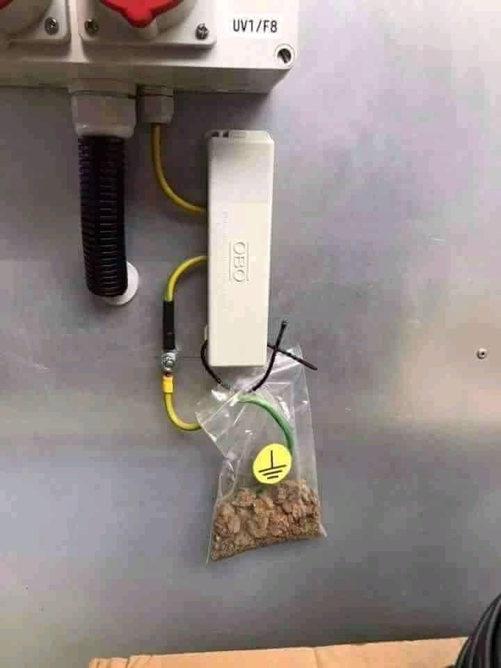

pavlaxy píše: 9. 5. 2019, 7:58 Ve svazarmu jsme měli zemnící šroub a dnes jsem se po letech dozvěděla jak se vyrábí .
Ještě měl nějaké dírky aby se dal zalévat vodou .
Na polním dnu jsme jej vydatně zalévali .
Kolektivka měla s sebou demižon 50L .
:lol: :P :D
No to by bylo zajimave vedet, co v tom demizonu fakt bylo :D Jestli se zaleval sroub nebo obsluha.
Tak Džbány znám celkem dobře na vlastní kůži. Tam jsme zavrtávali zemnící kůly celkem v pohodě a ani jsme na to nemuseli močit, aby nás to nekopalo. Jezdili jsme tam i v zimě a ty ventry (s RDM12) to daly i přes závěje. Byly horší kóty (stanoviště) na zavrtání, třeba v Trutnově, přímo ve městě.

Jeden člen pracoval ve vinařských závodech a tedy patoky by nepil 8)
Zalévání probíhalo postupně :twisted:
Napřed operátoři stanic ,pak dostal svůj příděl šroub :mrgreen:
Na stmelování kolektivu jsme se těšili .
Ani zakopání elektrocentrál nám nevadilo ,byly ukryty dál od auta aby nerušily provoz .
:D :P
https://t.me/pump_upp
Příspěvky: 2644
9. 5. 2019, 4:18
Pokud nelze uzemnit kolíkem, lze použít bleskosvod :)
Hlavně pozor, nepřítel naslouchá :D

Nebo ,Kunsterde - umělá zem :oops: :D :P :mrgreen:

My na těch Džbánech měli vybudovaný sklípek na dvě basy lahváčů. Asi jste jej neobjevili. Byl celkem slušně maskovaný. Centrály jsme nezakopávali (moc práce a blbý přístup v případě výpadku), raději jsme je dali "na prodlužku" daleko a udělali bariéru ze smrkových větví. Bylo jich dost a příště se využily na oheň.
9. 5. 2019, 5:31
pavlaxy píše: 9. 5. 2019, 4:49 Nebo ,Kunsterde - umělá zem :oops: :D :P :mrgreen:
To mně přijde takové amatérské a humpolácké, jako by to dělali Ukrajinci.
Dneska už jsou snad k dispozici kvalitnější prostředky pro uzemnění.
Příspěvky: 23275
9. 5. 2019, 5:35
hlavne ze to je v souladu s predpisy :-D

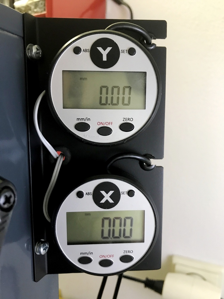

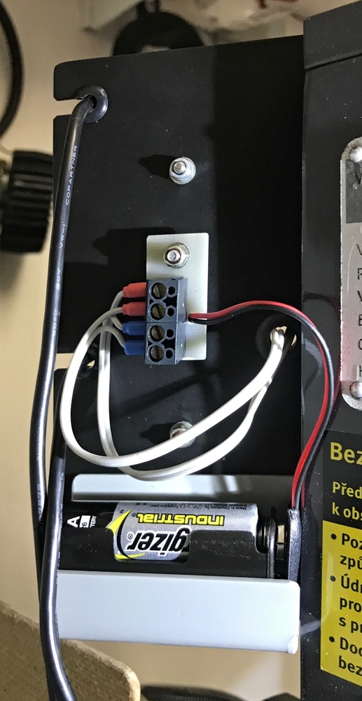

Pustil jsem se do předělání napájení lineárních měření X a Y, přepojil jsem obě z původních CR2032 na společné napájení z dvou AA baterií. Funguje to, výdrž baterek bude proti CR 2032 mnohonásobná, takže pohoda.
Protože jsem chtěl zachovat možnost původního napájení, udělal jsem si dvě napájecí redukce z CR3032, které jsou vloženy v původních držácích, takže lze kdykoliv přejít na původní napájení, kdyby něco...

Jako bažanti jsme si to museli trochu zasloužit a dvě kilowatky nebyly až tak velké :wink:
stříšku měly také z větví a prkýnka na dně .
Když začalo pršet jsme je stejně vytáhli aby se neutopily .
A hned byl důvod ke konzumaci :lol:
2 Mex:
Úkáčka jsou původcem té "země" to je jasné .
Ale ten sáček bych zalévat nechtěla :oops:

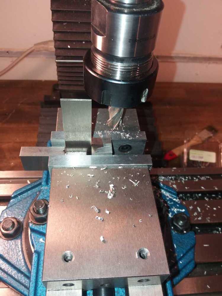

Po čtrnácti měsících jsem zprovoznil frézku a zkusil jsem si hrát s malou kostičkou.
Trápím i svěrák z ARC Eurotrade - a jsem s ním spokojen.
