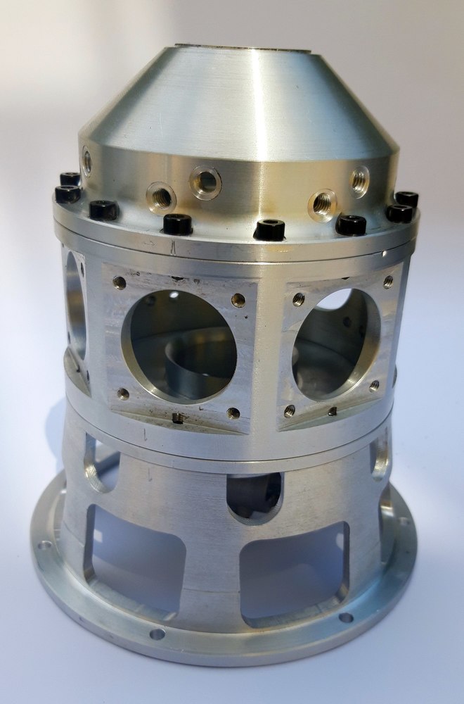

nie je to bastlene iba dnes, je v tom trochu viac prace...
a este kopa dalsej na mna caka
...a nie je v tom ani gram CNC, vsetko tocene rucnymi posuvmi

Raketa?
Ne kecám, to je ten mazací distributor?
Příspěvky: 7162
12. 5. 2019, 1:58
nebude to hvězdičák ?
vypadá to moc pěkně .

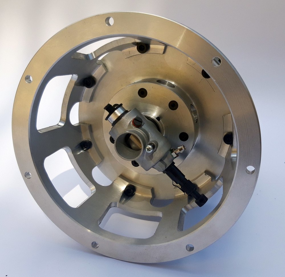

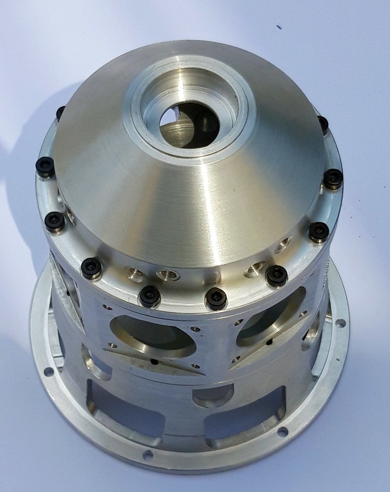

Raketa :lol:
...skoro - klukova skrina motora s karburatorom (ten som kupil v obchode)
ano, 7 valec zhavik

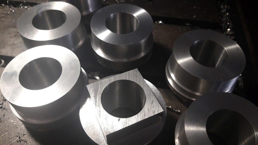

tu su pripravene polotovary valcov, cakaju na rebrovanie
Příspěvky: 2708
12. 5. 2019, 2:03
Z jakého matroše budou ty válce?
magic_touch
Příspěvky: 94
Registrován: 25. 4. 2016, 5:20
12. 5. 2019, 2:10
Tuším je to 6061, vložka bude GGG
Edit: pardón, tak nakoniec je to 2007 T4, pomýlil som si to s ojnicami, tie sú 6061
