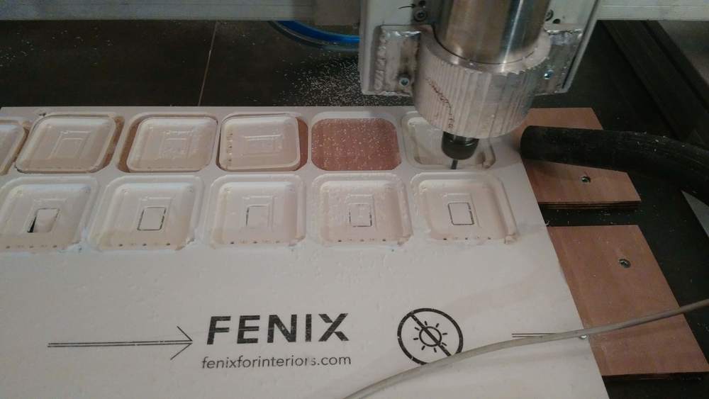

Ani né tak dneska jak celkově poslední dobou. Upgrade os "X a Z". Zatím deska X. Frézování ref. drážek, uložení šroubu a odlehčení. materiál 20mm Al něco. Ze starých zásob. Momentálně tam mám MDF vyztužené al profily, takový bastl. Bylo toho asi 8h frézování a z 11.2kg jsem to dostal na 8kg aniž bych musel jít moc hluboko.
Jen se zeptám, lineáry se k ref. hraně přitahují v obou drážkách? Nebo jen v jedné, a ta druhá se seřizuje až např. u mne s deskou Z? Osobně to mám připraveno na přitáhnutí k obou hranám.
Díky
