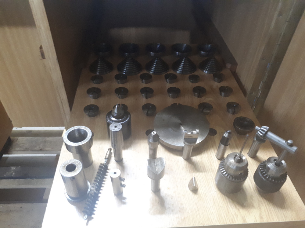

Dobry deň,kúpil som MN80 a bolo pri ňom asi 400ks malých klieštin,,patria tieto klieštiny k sústruhu?dakujem

4. 6. 2019, 7:39
nepatri kdyby jsi je prodaval tak koupim
jestli to jsou vsechny veci co mas na fotce tak ti nebudou do niceho pasovat

majo477
Příspěvky: 872
4. 6. 2019, 7:57
drekk píše: 4. 6. 2019, 7:39 nepatri kdyby jsi je prodaval tak koupim
Nieje to všetko,,ešte som to všetko nepotriedil
drekk
Příspěvky: 361
Registrován: 13. 3. 2012, 2:06
4. 6. 2019, 8:47
teoreticky to vidis jestli se do neceho co je u soustruhu kestiny vejdou a utahnou se ja tam nic takoveho nevidim

majo477
Příspěvky: 872
4. 6. 2019, 8:58
Hladal som redukciu do ktorej by sedeli ale zatial som nenašiel,,je tam ešte jedna bedna tak možno to bude tam,,klieštiny boli pri sústruhu ,,no uvidim ked to pretriedim
