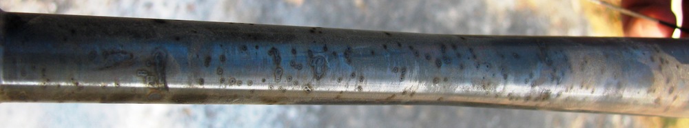

Teď je to o snaze se vším vyjebat. Jak s materiálama, tak s potravinama a i ve stavebnictví. Loni jsme betonovali schody , cement 325 míchání 1:3, a vůbec to nedrží, při zametání to mizí pod smetákem. Vedle je komunistycký beton, na mrazu a dešti 50 let a drží jako skála. Kamarád dělal podlahy, stejný cement a říkal jak mu to drží. Teď už říká, že se mu to taky sype. Tak musíme začít kupovat cement 400. Nejdřív udělat vzorky a vyzkoušet tvrdost a pak začít betonovat, jako když kupuji materiál na výrobu.
Cena za materiál nehraje žádnou roli, akorát z Vás dostanou víc peněz. Teď dáváme žalobu k soudu na náhradu reklamačního řízení, už to je cca za 80.000.-Kč. Je to za ten švédský materiál IMPAX
U těch švédů se kvalita zlomila, když tu firmu koupili rakušáci, nebudu je jmenovat, ale všichni ji znají.
A v evropě se kvalita materiálů zlomila, když Amerika zvedla cla na dovoz materiálů o 25%. Tak ten čurbes z číny jde všechen do evropy. Celá evropa je promořená materiálem z číny. Třeba ve zprávách v TV jsem viděl jak v USA postavili lávku pro pěší přez dálnici, druhý den spadla a bylo tam 8 mrtvých. Že by to špatně spočítali, tak to je blbost. Tady bude taky hodně mrtvých ....

Zásadní otázkou je, od koho ten materiál skutečně je - jestli je opravdu od toho U.
Protože pokud toho nebyl kupovaný dostatečný objem, tak U ani Voest to napřímo neprodá - takže tam byl jistě nějaký lokální obchodník, a pak je to jasná loterie.
Samozřejmě pokud to bylo nakupované napřímo od Udd a něbo alespoň od Voe, tak by to byla jiná.
Další otázkou je, co na to říká rozbor té bodové koroze - prostě co tam rezne, proč a jak.
Tím ani nic nenaznačuji - by se muselo o tom, z čeho to je a jak se to vyrábělo vědět podstatně, ale podstatně víc.
Btw - pokud se dívám na ten Impax Supreme, tak tam nějaká korozní odolnost zaručovaná není - a nebo se pletu?

Už jsem namíchal hodně tun betonu, tak něco vím. Už podle barvy to je něco jiného. Všechny postupy co píšete jsem dodržel. Co bylo včera , dnes už není pravda. Situace na bojišti se mění každým okamžikem. Proto musíte být pořád ve střehu a dávat si pozor, kdo Vás chce ošulit.
Slitiny hliníku se zatím drží, já kupuji Certal ve Feropolu. Jednou jsem dostal od kamaráda duralovou desku a po eloxu tam byly díry, jak se ty vměstky odleptaly. Po eloxu se ukáže kvalita materiálu, může to být flekaté, nebo rovnou vyleptané díry. Je lepší zkusit jen vzorky, když jsou nějaké pochyby, a potom se pustit do výroby.
Materiál Impax je označený byrevnými nápisy , tak jej nelze zaměnit, mají tam i čísla taveb.
V materiálových listech mají napsané :
IMPAX Supreme odpovídá vysokým požadavkům na kvalitu. Vyznačuje se nízkým obsahem síry.
Dále se IMPAX Supreme vyznačuje následujícími vlastnostmi:
• dobrá leštitelnost a leptatelnost fotocitlivým materiálem
• vysoká houževnatost
• vysoká mikročistota a homogenita
• rovnoměrná tvrdost
• možnost povrchového kalení.
Vzorky materiálu jsem odnesl do laboratoře, tady jsou výsledky:
