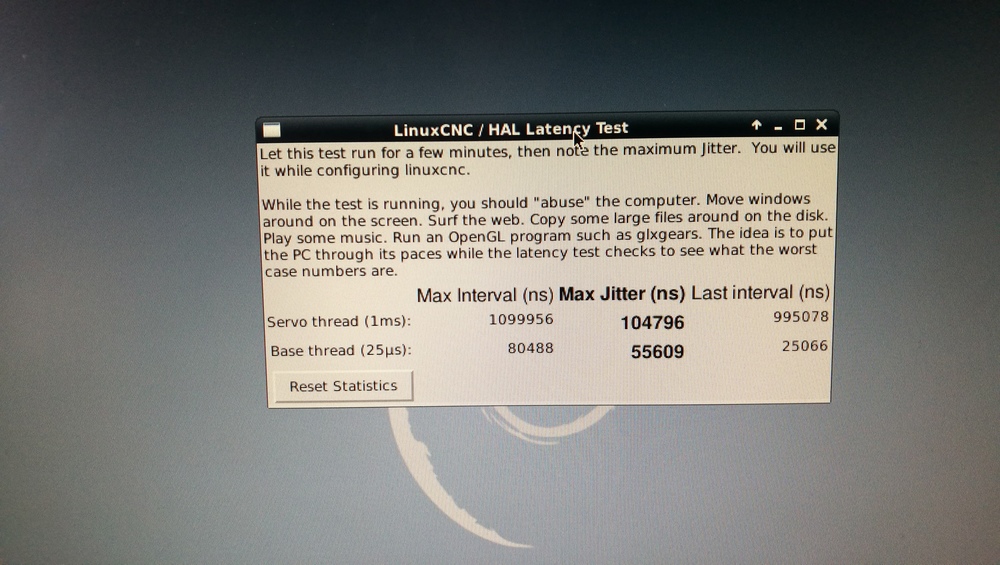

Pak si stáhni image http://www.linuxcnc.org/linuxcnc-2.7-wheezy.iso , nasypej ho na USB flashku, nabootuj a zkus CNC -> Latency test. Tady (na rozdíl od těch Windows) zavírej a otevírej okna a spouštěj kde co. Pokud ti třeba po minutě běhu vyjde jitter do 30-40 tisíc, tak jsi na dobré cestě.

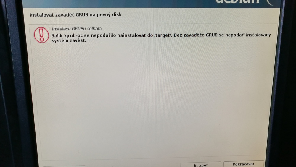

Tak se snazim rozjet ten LinucCNC a marne.uz nevim co stim.Porad nake problemy.Dekuji za nakopnuti

Pokud jsi nedokázal pořádně rozchodit macha, který je instalačně sranda .... tak s Linuxem se budeš jen trápit. Můj názor je, že to je poněkud vyšší level na znalosti PC problematiky. Pokud chceš rychle a spolehlivě obrábět na jakýkoliv PC plečce co vyhrabeš, kup si řešení od Gravosu.
Ale třeba se najde někdo, kdo Ti ten Linux co je zadara s radostí rozchodí.... já Ti ovšem víc poradit nemohu, Linux mi příliš nesedl kvůli určité uživatelské syrovosti a nekompatibilitě s programy co mám udělaný v Machu.

Rozhodne ten pc je nevhodny pro rizeni cnc viz latence
Prvni co udelej sezen jinej pocitac
To mereni latence mluvi naprosto jasne
