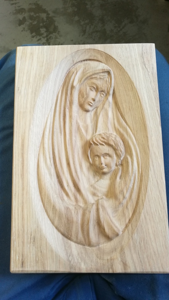

Tak linux jsem uz rozchodil ale prostredi se mi opravdu nelibi.A na tomto pocitaci jsem predtim nefrezoval.Mel jsem jiny daleko vykonejsi a taky byly problemy.Ale vcera jsem frezoval na tom slabem v Machu program 180 tisic radku.Vyska obrobku cca 30 cm.rychlost finalniho frezovani 1.8 metru

Tipujes blbe.makam v monterkach od rana od 6:30 cca do 21 hodin. papuce nevlastnim. Nelibi se mi prostredi LinuxCNC .vypada to hrozne slozite.a uz jsem.dost zvykli na macha.a chybu nevim jestli jsem odstranil. Snizil jsem ze 100khz na 60 khz.cteni radku napred jsem zvednul z 200 na 500. A matice kulickovych sroubu jsem maznul wd.byla tam dost lepiva vazelina.a obraz to udalo jelo to dokupy 2:45 cca
