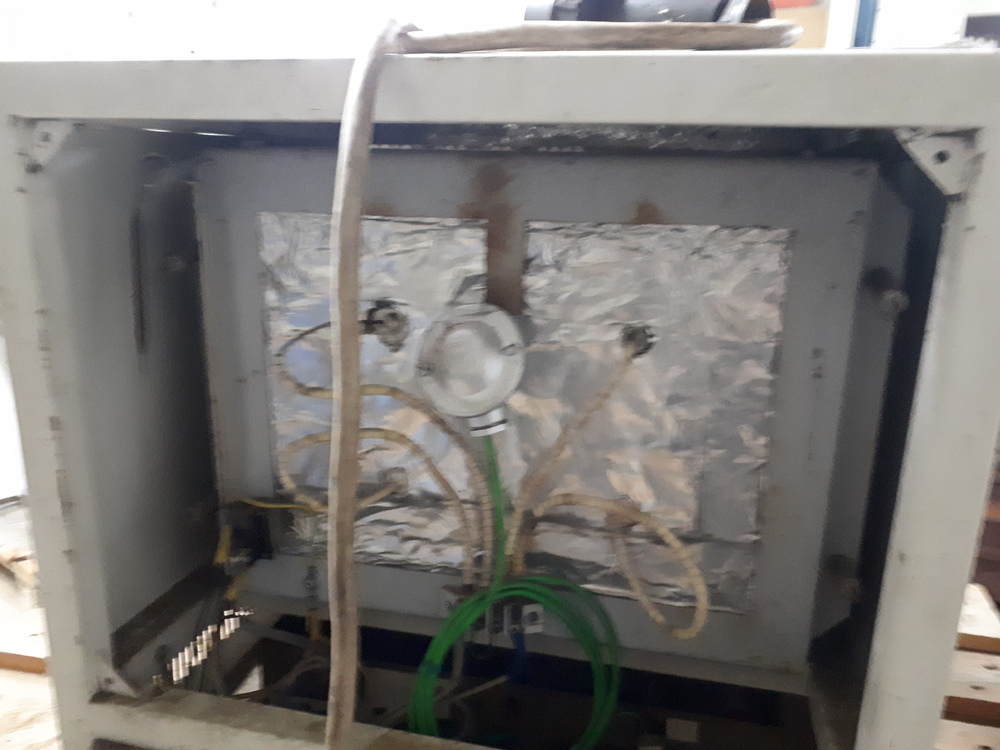

Chystám sa oživiť starššiu kaliacu pec,tak zistujem čo objednaťprochaska píše: ↑27. 5. 2019, 4:19 Já používám obojeVětšinou Pt1000, protože má nejlepší poměr přesnost/složitost elektroniky. A pro případy, kdy potřebuju pochytat změny teploty v řádu desítek ms tak to zase zvládne jenom termočlánek. Ale pracuju jen s nízkými teplotami, jak to jde do stovek stupňů tak je lepší termočlánek protože víc vydrží.

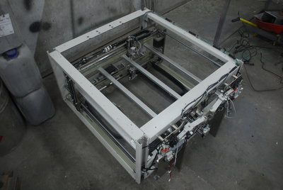

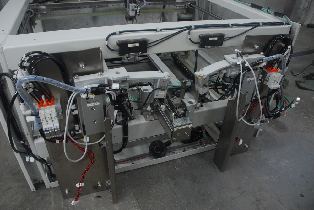

Jak jsem řekl, tak jsem udělal, vykuchnul jsem ten cnc vehement. Spodek byla jen bedna, tu jsem tam nechal, byla těžká a pomačkaná, v tý kostře je všechno. Je překvapivě těžká a tuhá. Je montovaná z C a U profilů. Akční rozsah je 60x60cm. Moc času jsem na průzkum neměl. Největší štítek mám 50cm, takže kdyby se to podařilo nějak spustit, to by byla věc
Motor je tam nějakej takovej, https://www.orientalmotor.eu/Products/S ... &dwn=artnr Typ co tam přímo mám PK599BW jsem nedohledal, asi se už nevyrábí, jsou na něm jiný hodnoty , 5 fhase, 0,72 step DC 3,14V 1,4A tak to budu muset prozkoumat důkladněji, tady ten https://www.radwell.co.uk/en-GB/Buy/ORI ... OR/PK599BW

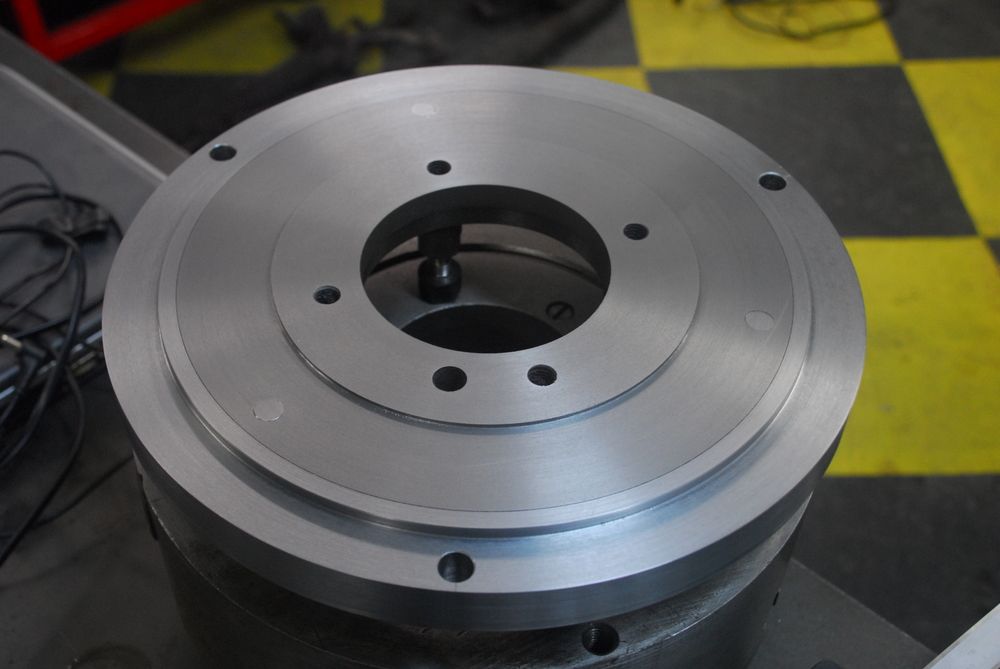

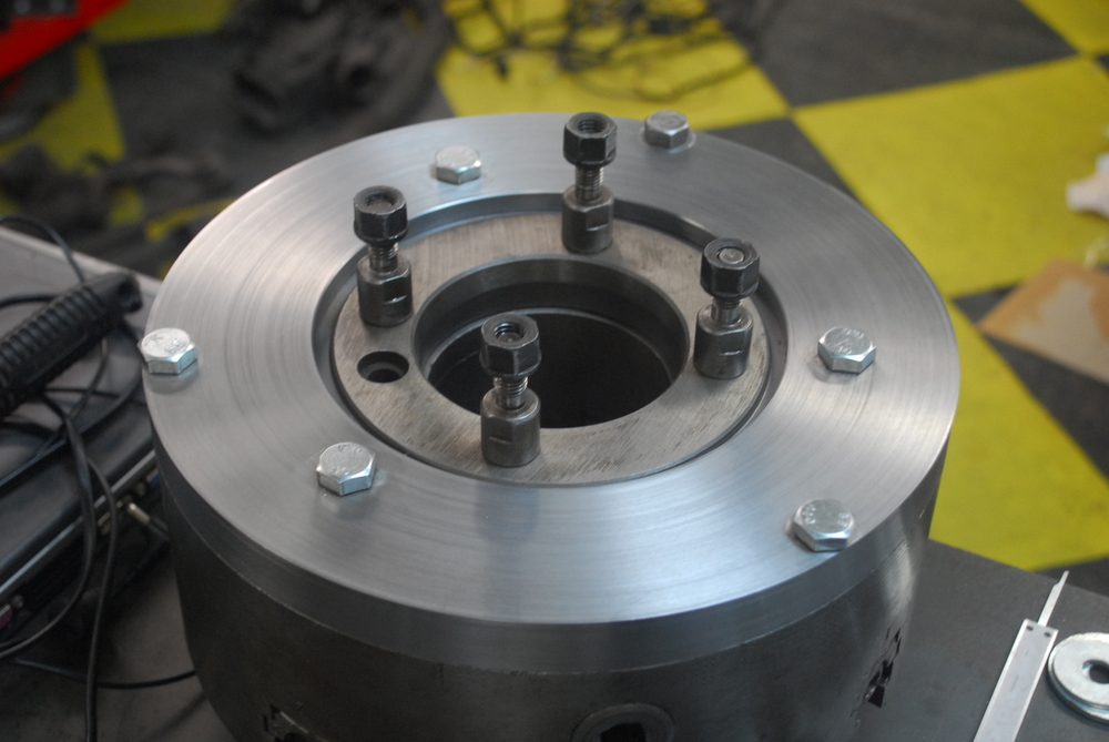

Dodělal jsem si přírubu na velký sklíčidlo. Na tom malým jsem nemohl obrobit celou placku, tak jsem si nechal udělat výpalek, takovej prstýnek, a použil jsem přírubu ze SUI50 na 250. Trochu jsem ji porovnal a dodělal k tomu ten prstýnek, namáčkl na průměr, za zadní přesazenou stranu sešrouboval, a zepředu jsem udělal osazení na kombinovanou 310. Příruba jede rovně, ale sklíčidlo trochu háže, ten zadní rantl se bude muset srovnat, bylo už trochu naklepaný a podrápaný, tak budu muset vykoumat, jestli je hodit na magnetku a podle přední strany líznout zadek,, nebo je stáhnout na kus hřídele, slíznout ten rantlík v soustruhu, nebo mezi hrotama. Pakny to má docela dost dlouhý a bez poškození, tak by to s tím mohlo jít rovně. No zejtra popřemejšlím a poměřím a uvidim..
Ty krajní šestihrany přijdou vyměnit za imbusy a zahloubit, doma jsem zrovna žádný neměl.

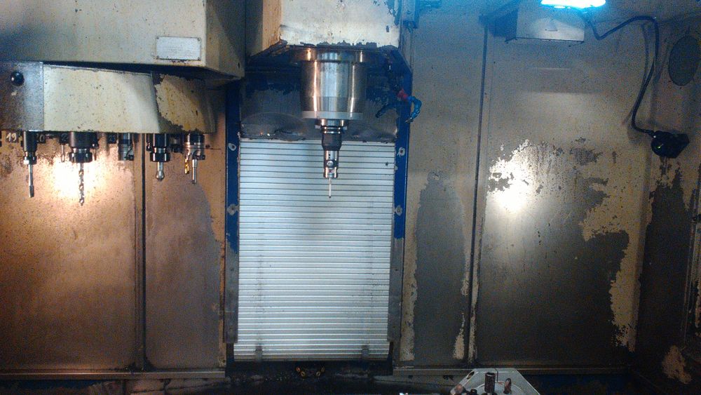

Výměna sondy z drátové za bezdrátovou, včetně samodoma vyrobené redukce do držáku,který se nepoužíval. Teď může u Žofky stát aj Tatar za předpokladu,že nedá do ní špatně kus .Toutch Probe
