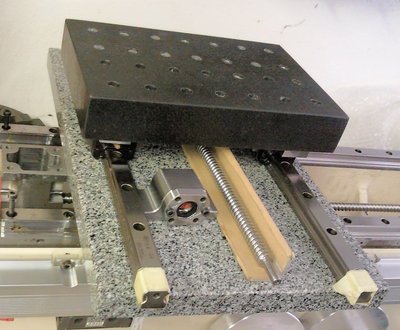

díry už vrtám jak do železa :D , ale déle to trvá. Trubkové DIA vrtáky mám od 4 do 12mm, některé ne moc náročné spoje řeším zalepením závitových vložek do 12mm slepé díry. Horní tmavá deska je origoš s protokolem, do ní jsem vyvrtal díry pro upínací poudra. Je tam poznat že chybí půlka vložek... do děr jsem natlačil chem.maltu a zrovna začal nehezky ječet nástroj na nerezu v CNCčku. Než jsem se do minuty vrátil byla kotva ztuhlá a já na infarkt :roll: :D .
Pěkně blbě se to doluje ven a nerad bych kamínek rozloupnul napůl.
Do spodní budu ještě brousit drážky pro lineáry, díry vyvrtaný jsou a že jich tam je....
