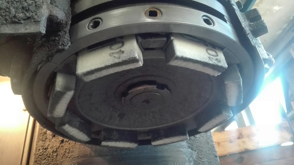

Tak uz som zistil co sa stane ked sa na chvilu vypne prud pocas brusenia a je nieco na magnete
..aspon som sa dostal k tomu dat dole ten umasac lebo mierne vybrovalo vreteno tak som chcel vediet ci aj bez neho bude tak bez neho vybrovalo este.0.025-0.035 viac nakoniec som to zmeral odchylkomerom...dam video neskor.Potom som nahodil druhe 2 kamene a ostatne len otocil co neboly velmy poskodene a nahodil a zas zmeral 0.02-0.03otom dole a dal som to na vyvazovacku
a dovazil podla nej plus asi 6x popretacal ci sa to zastavi kdekolvek ..zas nahodil a zmeral tak uz bolo lepsie 0.015-0.02 a nakoniec posuvanim a meranim priamo na stroji som sa dostal k 0.002cca

Zdravím vespolek, mám prosbu, dotaz. Nemáte někdo nebo nevíte kde bych sehnal klasickou brousící přírubu na brusné segmenty do žraloka? Koupil jsem totiž brusku a měli nasazený diamantový kotouč viz. foto 1 a já bych potřeboval klasiku viz. ilustrační foto 2. Diamantový případně daruji.

Mám dotaz, jak nejlépe vyvážit kotouč? Bruska mě poměrně značně vybruje, hlavně tedy při dojezdu.
