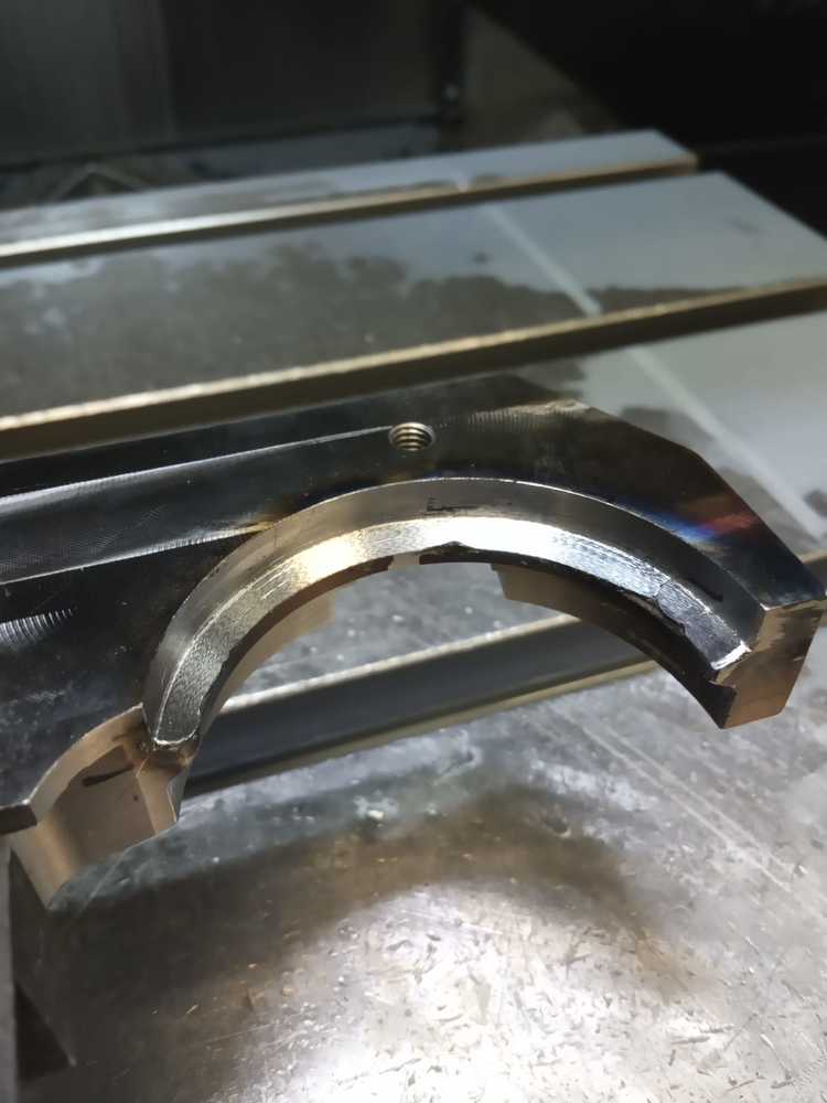

1. 6. 2019, 10:53

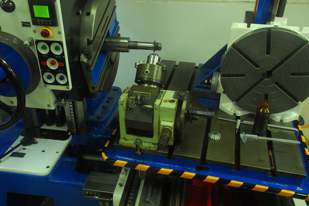

Oprava ruky z Kláry. Držák v ní chodil jak *ulin v gumaku a sehnat novou je problém.

3. 6. 2019, 7:56
piskoteek píše: 1. 6. 2019, 10:53 Oprava ruky z Kláry. Držák v ní chodil jak *ulin v gumaku a sehnat novou je problém.
A ted to nejhorsi prvni vymena nastroje :| bude rana nebude :|

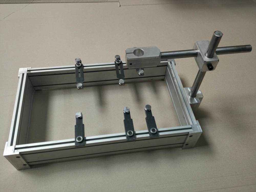

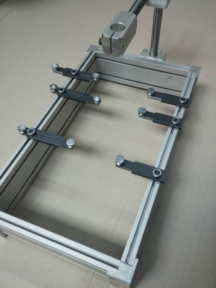

7. 6. 2019, 10:14
Stojánek na opravu DPS :D
350x200mm co dům dal :twisted:

7. 6. 2019, 11:17
,no pěkné a jakou konkrétní opravu na tom budeš provádět? ten držák je na horkovzuch ?

7. 6. 2019, 12:34
To není nic pro mě :D
Já se v těch malých kostičkách vůbec nevyznám :D je to pro známého
Opravil mi pro děti PlayStation a chtěl tohle vyrobit
Ano do držáku přijde horkovzduch

10. 6. 2019, 3:52
Monteg píše: 7. 6. 2019, 10:14 Stojánek na opravu DPS :D
To je dost dobrý nápad :!: :idea: Jdu si ho nakreslit taky :mrgreen: Jen ten držák by byl vhodnější s rychloupínkama...

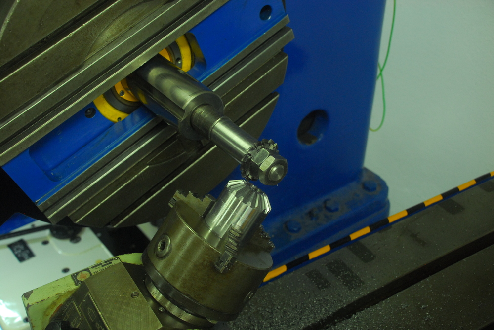

10. 6. 2019, 11:43

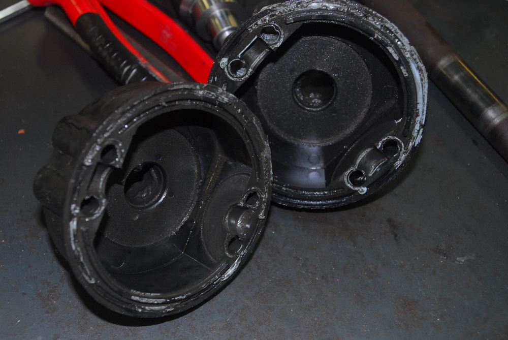

Takhle vypadá diferák sekačky, je to ztěch Riderů, jak jsme se tu někde bavili. Je to jakejsi plast, teď mě vypadl ten název, jak to nejde vařit, takovej drek to podle mě bude... Kola jak se roztahujou, tak jej vydřou a roztáhnou se od sebe, a semelou se.
Mě se to stalo taky, a tak jsem se vrhnul na opravu, protože tráva po těch deštích nějak vyrazila.
Satelity a tisícihrany budou zejtra, vlastně už dneska :P

11. 6. 2019, 5:55
no to se občas vysype jeden kolega z jiného fóra si poradil jinak.
Protože nemá žádné obráběcí stroje tak použil diferenciál z favorita je docela maličký, napatlal ho vazelínou přizpůsobil ozubení z traktůrku udělal kolem toho kryt a maká to

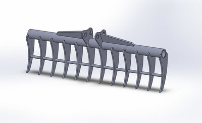

11. 6. 2019, 8:21
menší hrábě na trávu, svlačec a celkově bordel kolem baráku, výpalky dodal a při cestě na moravu dovezl promptně místní uživatel jerry88 za což mu ještě jednou dík, šíře 1500mm, trubka 89mm, zuby 12 hardox, 65kg, zítra to snad stihnu povařit :D
