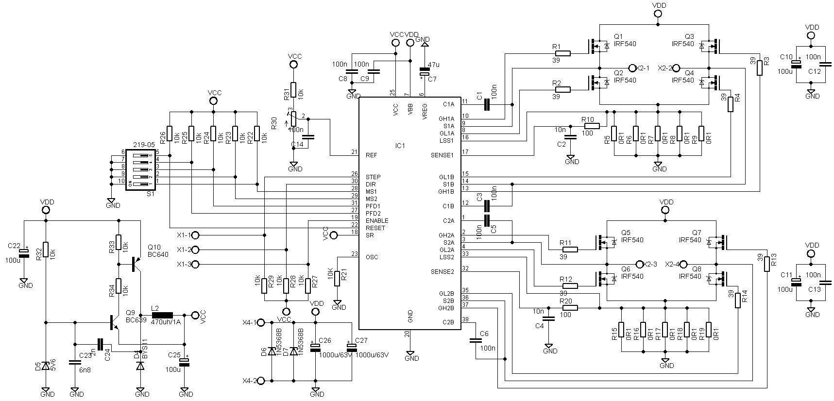

Idem stavat 1. stroj a rozhodujem sa aky driver pouzit. Nasiel som na stranke allegra zaujimavy obvod A3986 http://www.allegromicro.com/en/Products ... /index.asp
Podla toho co je v datasheete tak staci k nemu pripojit N-kanalove fety a voala mame vykonny driver do 50V a prudove zatazenie podla pouzitych tranzistorov s moznostou delenia kroku 16 (16 mikrokrokov). Ma niekto skusenosti s tymto obvodom, pripadne ma postaveny driver s tymto obvodom? Obvod na http://www.tme.eu/sk/ maju za 4,4 €, 8xIRF540 vyjde na cca 3€, takze to vyzera veeelmi zaujimavo. Lenze na http://www.cnczone.com/forums/showthread.php?t=24699 je veeeelka debata, (vlakno ma 62 stran) ze ten obvod ma nejaku chybu. Myslite ze treba do toho ist ?

Tak popozeral som si nejake debaty, postudoval datasheet a navrhol som prvu pokusnu verziu drivera. Poprosil by som tych co maju s nim nejake skusenosti aby sa vyjadrili. Chcel by som riadit motor leadshine 57HS22. Dalej ma zaujima nejake jednoduche riesenie znizenia prudu motorom ked motor stoji. Vie mi niekto poradit nieco osvedcene?

Prosim moze sa niekto vyjadrit ci nahodou v zapojeni nie je chyba? Chcem postavit pokusnu dosku a mrzelo by ma keby mi chip alebo tranzistory zacali posielat dymove signaly, namiesto riadenia motora
Dalej mam dotaz ako vypocitam hodnoty R a C clena ktory by trebalo dat paralelne s cievkou motora? Moj sedliacky rozum vravi ze RC clen musi mat casovu konstantu aspon 200ns lebo diody v IRF540 maju cca 160 - 300ns. cize C=20nF a R=10Ohm.

Zapojeni vypada od oka ze by mohlo fungovat, ale detilneji ti poradi spis nekdo kdo si s tim obvodem uz hral (popravde receno se mi to nechce studovat dodetailu). Co se tyka RC clenu paralelne s civkou motoru tak jsem kdesi kdysi nasel tyto vzorecky ktere se schoduji s tim co nas ucili ve skole.
Pro vypocet hodnoty rezistoru prosty Ohmuv zákon Rmax=Vmin*Ipeak. Rmax je maximalni pouzitelna hodnota rezistoru. Vmin je minimalni napeti s kterym bude driver pouzivan. Ipeak je spickova hodnota proudu ktery bude driver krmit do motoru. Znamy vztah mezi napetim proudem a kapacitou je I=C*(du/dt) kdyz to matematicky korektne poprehazujes dostanes C=Ipeak*(dt/du). kde C je hledana kapacita, Ipeak viz vyse a (du/dt) je derivace napeti podle casu, ale pro vypocet bude stacit nahradit opačný poměr derivace (dt/du) jako opačný poměr diference (deltat/deltau) tedy například (150ns/50V). No a protoze je v obvodu spousta dalsich veci (parazitni indukcnosti, kapacity, rezistivita) nezbyva nez spravnost a funkcnost overit osciloskopem
(Jo a hodnoty 10Ohm a 20nF nejsou daleko od toho co bude asi potreba

Tak podarilo sa mi osadit dosku zpojit a vsetko sa mi rozbehlo na prvy pokus. Skusam to s motorom Leadsine 57HS22 pri 20V prud zo zdroja je 0.5A, krokovacia frekevencia je 1Khz(mam iba generator s pevnou frekvenciou
). Len je tu jeden problem hreje sa A3986, nemeral som jeho teplotu, ale neda sa na nom udrzat prst a mosfety(irf 540) su bez chladica a su uplne studene. Vymenil som rezistory cez ktore su napajane G mosfetov z 39R na 100R. Ale obvod sa stale hreje sice uz menej a mosfety su stale studene. Podla mna sa hreje preto, lebo mosfet ma velku kapacitu hradla(1700pF) a kedze odpor na G je maly tak sa ta kapacita rychlo nabije co znamena ze driver musi dat dost velky prud. Chcem sa spytat kolko by mal byt odpor na G aby sa obvod nehrial? Rozmyslal som nad 200R alebo 330 R. Mam to SMD montaz a musim ich objednat. Alebo mam postupne zvysovat odpor pokial nedosiahnem kompromis medzi teplotou obvodu a teplotou mosfetov? Predsa len mosfety viem chladit kdezto obvod nie. V priebehu tyzdna tu zavesim priebehy z osciloskopu.

Ohřívání obvodu může dělat špatně vypočítaná hodnota kondenzátorů na vývodech C1A,C1B,C2A a C2B. Pro tranzistory IRF540 by to mělo být někde mezi 21 - 38nF Větší i menší může působit problémy (pozorně čti datasheet). Další příčina pokud někde není zkrat může být v hodnotě kondenzátoru na VREG vývodu (22uF by měl stačit). V odporech chybu nehledej já tam mám 18R a 39R viz. datasheet a nikdy jsem se ani při okolní telotě 26 stupňů nedostal nad 43 stupňů celsia (měřeno na zádíčkáchJukos3 píše:Tak podarilo sa mi osadit dosku zpojit a vsetko sa mi rozbehlo na prvy pokus. Skusam to s motorom Leadsine 57HS22 pri 20V prud zo zdroja je 0.5A, krokovacia frekevencia je 1Khz(mam iba generator s pevnou frekvenciou). Len je tu jeden problem hreje sa A3986, nemeral som jeho teplotu, ale neda sa na nom udrzat prst a mosfety(irf 540) su bez chladica a su uplne studene. Vymenil som rezistory cez ktore su napajane G mosfetov z 39R na 100R. Ale obvod sa stale hreje sice uz menej a mosfety su stale studene. Podla mna sa hreje preto, lebo mosfet ma velku kapacitu hradla(1700pF) a kedze odpor na G je maly tak sa ta kapacita rychlo nabije co znamena ze driver musi dat dost velky prud. Chcem sa spytat kolko by mal byt odpor na G aby sa obvod nehrial? Rozmyslal som nad 200R alebo 330 R. Mam to SMD montaz a musim ich objednat. Alebo mam postupne zvysovat odpor pokial nedosiahnem kompromis medzi teplotou obvodu a teplotou mosfetov? Predsa len mosfety viem chladit kdezto obvod nie. V priebehu tyzdna tu zavesim priebehy z osciloskopu.
