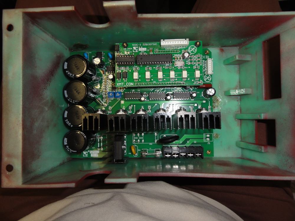

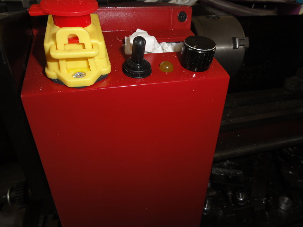

Elektronika: kúpil som riadiacu dosku SC3 s tým, že nebudem kupovať 10kOhm potenciometer za 18GBP ale nakoniec som dokúpil všetko ako má SC3 (doska s potenciometrom, spínač, reverz). Box na elektroniku SC3 sa dá kúpiť ale chcel som aj otáčkomer, takže som upravil starý box - premiestnená poistka, všetky ovládacie prvky premiestnené hore, zatavené nepotrebne otvory, vytmelený a nastriekaný. Nedal som kontrolku zapnutia, na paneli je málo miesta, rozsvieti sa displej otáčkomera (keď príde z Číny).
Čo sa týka elektroniky, ešte som kúpil dosku s EMC filtrom ktorú som zatiaľ nepoužil. Podľa katalógu v SC3 je, aj v SX2 ju mám ale do boxu sa nedá vtesnať. Dosť som musel hľadať kde ho vlastne montujú - ak je použitý tak je v plastovom boxe priskrutkovaný vzadu na vretenníku ale väčšinou filter nie je, iba jeden feritový krúžok.

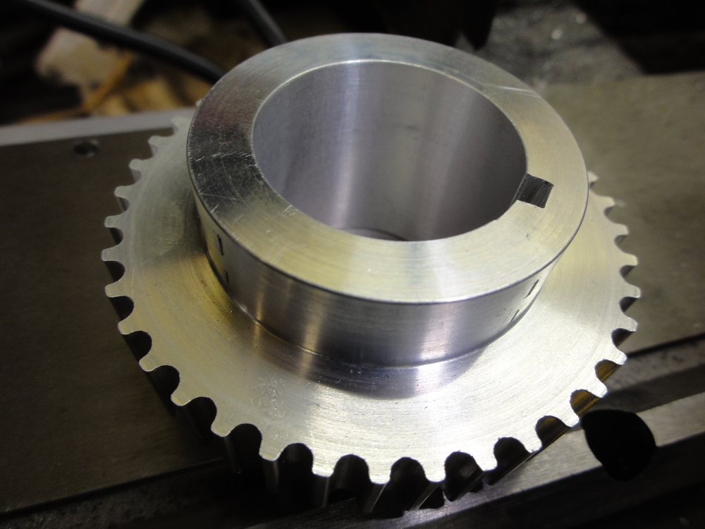

Remenice som vyrábal z čínskych polotovarov. SC3 má 20/40 zubové remenice a dajú sa kúpiť, ja som vyrábal 18/40 zubové, remeň 5M. Na vretene treba predlžiť drážku na pero.

Ta řídící deska je jako pro třífázový motor - je to tak?
Laco19
Příspěvky: 276
Registrován: 17. 12. 2008, 4:19
Bydliště: Kosice
7. 6. 2019, 5:11
Motor je trojfázový synchrónny s permanentnými magnetmi.
