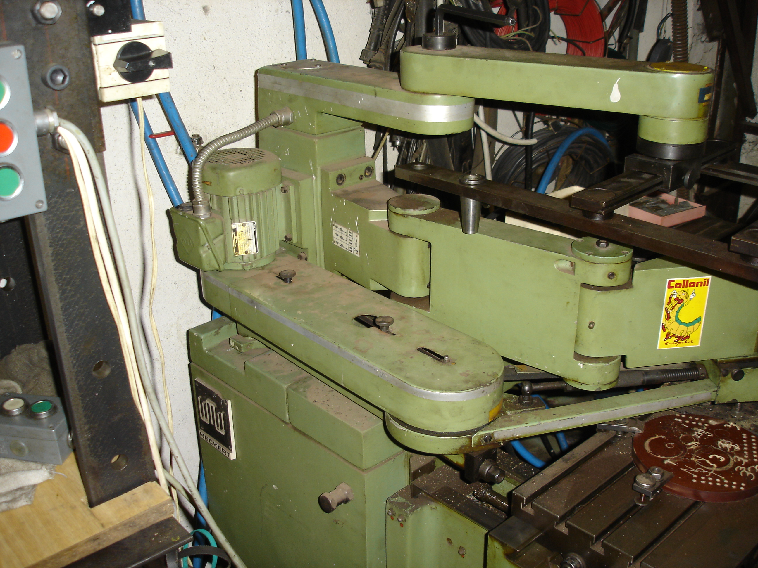

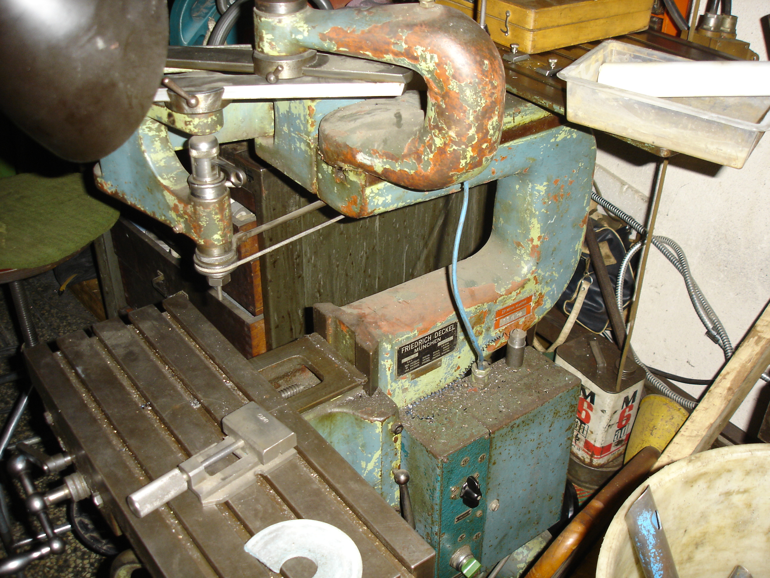

coviha
Příspěvky: 154
12. 10. 2022, 6:30
tak tady jsou me kopirky
coviha
Příspěvky: 154
12. 10. 2022, 6:31
