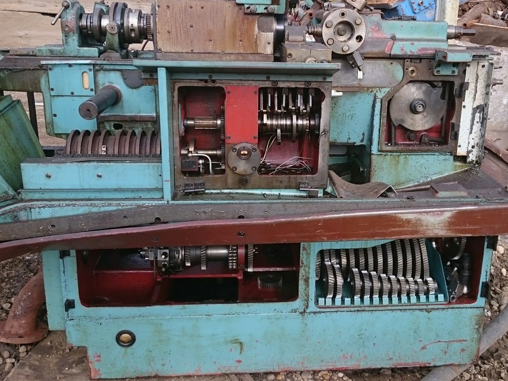

Nehodí se někomu třeba sada ozubených kol?
Příspěvky: 3816
9. 6. 2019, 7:48
Kolá zober, vyzerá že ich je celá sada. To určite niektomu urobíš radosť.

Příspěvky: 3833
9. 6. 2019, 9:08
ovi-ivo píše: 9. 6. 2019, 8:03 Kdyby to bylo blízko jel bych pro ně...
a k čemu ti ty párované šroubové ozubené kola budou? :D
picom
Příspěvky: 2351
9. 6. 2019, 9:42
Kdyby ozubení nebylo šikmé, tak jsem je vzal na hraní.
K čemu je dobré šikmé ozubení?
Příspěvky: 10266
9. 6. 2019, 9:53
plynulý přesnější záběr a tolik nehučí.
Příspěvky: 3833
9. 6. 2019, 10:08
nebo pokud potřebuješ kupříkladu na dvou hřídelích s neměnnou osovou vzdáleností třeba pět libovolných převodových poměrů stejného modulu
to co tam je v tom automatu vypadá, že je v páru, když se na to podíváš pořádně, tak je vždy levé k pravému, dvě stejněsmyslová k sobě nejdou, řekl bych, že je na všech těch stupních stejná osová rozteč, na "domácí použití" víceméně k prdu :wink:
Příspěvky: 2710
9. 6. 2019, 10:59
Je to přesně jak píšeš, Tumlíku. Mám A20. V levé dolní skříni měníš převody pravý a levý chod - osová vzdálenost zůstává. Jen ty kola mají poněkud větší modul než tenhle - je novější, ale taky Kovosvit Písek... Pak jsou tam ještě jedny převody na ovládání revolveru. Ale je tam něco podobného jako lyra u děličky...
Osobně jediný, co by se z toho hodilo, tak jsou držáky v revolveru a ty stavitelný na suportech. Možná v tom vrchním co není vidět je i upichovací planžeta. Ty suportovy jsou stavitelné a jsou i na různý tvarový kotoučový nože atd...
Andy V
Příspěvky: 186
Registrován: 17. 8. 2016, 11:46
Bydliště: Rakovnicko
9. 6. 2019, 7:51
fmodel píše: 9. 6. 2019, 9:53 plynulý přesnější záběr a tolik nehučí.
Také vyšší únosnost, protože zabírá více zubů najednou.

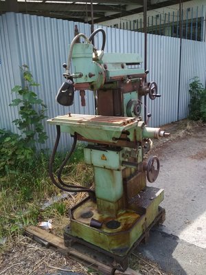

Zdravim.
Zítra budou z areálu VSB odvazet tohodle chudáka někam do sběrného dvora - OZO. Pokud byste na něj někde narazili, tak dle slov obsluhy "se na tom da delat tak na milimenty"...jinak kdo vi, co by se s tim dalo delat. V hale stala nekolik let a padal na ni prach.
Ja se ptal, ze bych ji hned nalozil a odvezl, ale nejde to. Potrebuji protokol o eko likvidaci. Tak kdybyste na ni narazili nekde na srotaku, nekomu by mohla udelat radost.

to vypadá jako ruská 675p, ta by vážně mohla ještě někomu posloužit... se divím že z toho neočesali ty ovládací kola, ty by zase udělaly radost mně
