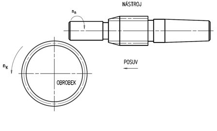

Já to tak děla i bez těch podbroušených hřbetů v mosazi a výsledek je pro mou potřebu dostatečný. Otázkou je, jak by to šlo tím čtyřchodým šnekem a zda to bude vyhovovat na uvažované zatížení.

Šneková ozubená kola se vyrábí, radialním nebo tangencialním posuvem... Radiální způsob se používá u kol s uhlem do 6 stupňů, tangencialní posuv se využívá u kol nad 6 stupnů, aby nedocházelo k seříznutí boku zubu.. Tangecial se využívá při frézování jednoduchým nožem, ale i při frézování odval. frézou vyrobenou přesně podle stávajícího šneku! Nelze totiž frézovat radiálně šnekové kolo které má uhel větší než 6 stupňu,a to i frézou vyrobenou podle šneku.. Ano radialně to take vyfrezujete, ale boky zubu budou seřízlé, a šnek a kolo nebude mít správný záběr,to jsou poznatky, a zkušenosti z praxe...

Takže jestli jsem to dobře pochopil, tak příště mám tu improvizovanou frézu ze šneka místo "tlačení" do řezu z boku, jako by postupně "zašroubovat" do budoucího kola ve správné osové vzdálenosti? Tím by nemělo vznikat to podříznutí u paty zubů?

Ano, odvalovaci freza na tangecialní neboli axialní posuv musí mít ve směru počátku řezu náběh (sražení) aby lépe postupovala do řezu, jak již jsem psal, do 6 stupňů lze použít radiální přisouvání nástroje, nad 6 stupňů axiál..

Děkuji za upřesnění, příště se to pokusím aplikovat. Uvidím zda to bude funkční i při tom "samočinném" odvalování.

Ale samozřjmě popisuji postup práce na odvalovací frézce, jednoduchym nožíkem, nebo podsoustruženou frézou, u tebe to seříznutí může byt zpusobeno i nástrojem bez podsoustružených boků...

Jovi, ty si vyfrézoval vedení pro odvalku modulovkou a potom už nechal zabírat ten odvalovaci nástroj.
To já bych mohl teoreticky taky. Akorát patřičně natočenou. Je to jen pro počáteční zašroubování.
Jenže...... Já nemohu jet radiálně. Takže mě to neřeší nic. Musím prostě mít kolo poháněné.
A ty vlastně při tangenciálním způsobu také ne. Protože nástroj začíná mimo obrobek.
Leda mít nějak řízenou tu osu otáčení. A z toho mi vychází opět jediné - plnohodnotná odvalovací frézka na ozubení.

michal83 píše: 28. 6. 2019, 10:36 ..., u tebe to seříznutí může byt zpusobeno i nástrojem bez podsoustružených boků...
To se nedomnívám. Mám zkušenost, že pokud se použije nástroj s podsoustruženými boky, tak to kolo po pár otáčkách naopak "sežere". To podsoustružení zapříčiní ubírání materiálu, místo aby sním pootáčelo jak potřebuji.
Domnívám se že ten tvar zúženého začátku by nemusel vadit. Pořád tam bude jakýsi základ šroubovice který ten otáčivý pohyb kola vytvoří.
Když nad tím tak uvažuji, na té mé elektronické odvalovce by tam šel ten natčecí pohyb v závislost na posuvu do řezu taky doplnit :roll:

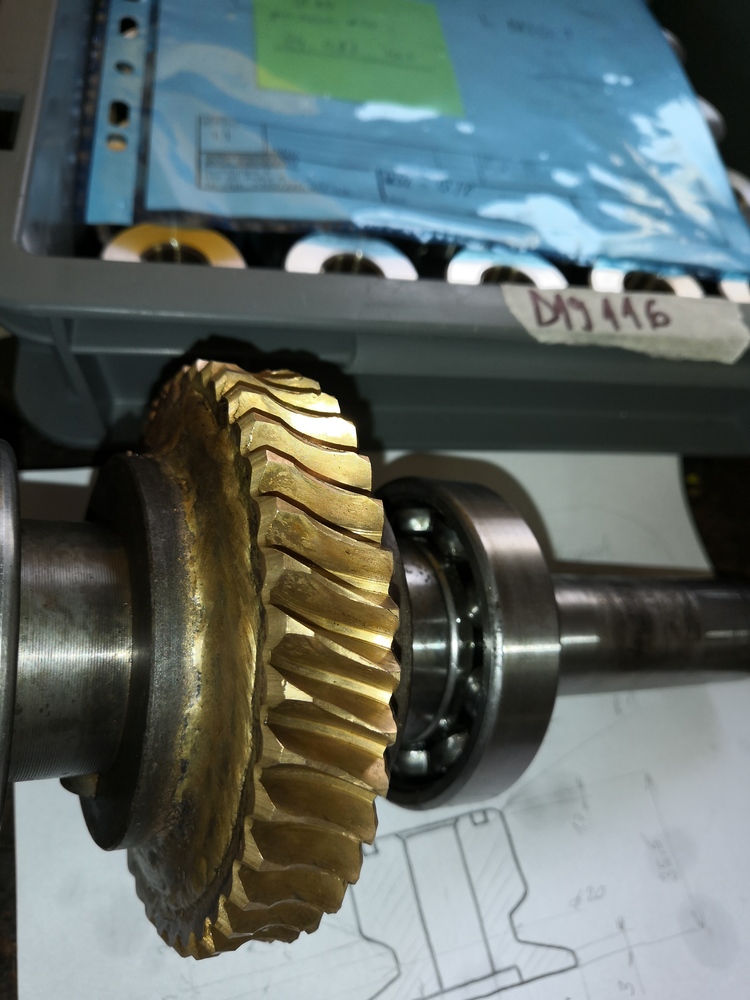

Tak jsem volal tomu zubaři a je ochoten se do toho pustit. Chce šnek, a osovou vzdálenost. Jen pro upřesnění, modul je 2,5 a jaký je průměr toho šneku?

Průměr šneku je 30mm a hlavový průměr kola je cca 108mm.
Všechny díly by měl k dispozici vč obalu převodovky.

Roztečný průměr změřit dokážeš (máš jak)? Bylo by to ideální.

Včera jsem byl celý den fuč. Jel jsem pro převodovku na druhou stranu republiky tak jsem to pojal trochu jako výlet.
Dneska jí dáváme na své místo. Zejtra si to hodím na desku a zkusím ze skříně převodovky dostat všechny potřebné rozměry.

Přivezl jsem tu další převodovku a tam bylo kolečko eňoňůňo. Já to kolo oměřil a hned zadělal do převodovky, abych mohl opět jeřábovat.
Takže si musím trochu oprášit technické kreslení, ať nejsem za ještě většího blba, a udělat nějaký výkres kola. Takže ještě prosím strpení. :lol:
