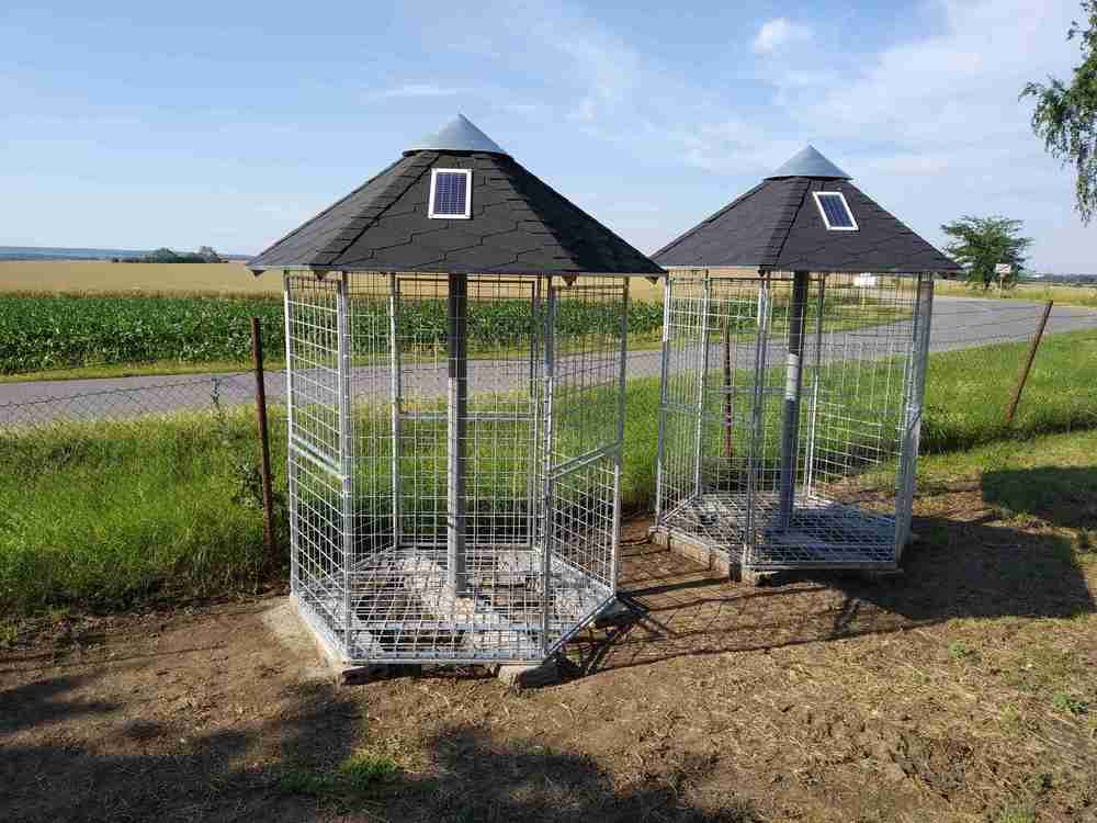

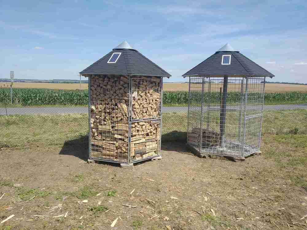

prdlajs sklep :) , je to na tohle, ventilátory jsou umístěné pod tím pozink kloboukem, při svitu u nás cca 1600hod ročně a průtoku těch 120m3/hod je to nějakých 190k m3 za rok profučených navíc, trubku jsem vrtal od velkých dole po nejmenší nahoře ve 4 spirálách jak psal picom, objem každého je 6m3 :wink:
...akorát ten první jsem blbě vyskládal :roll:

zdar nebylo by špatné blokovat chod ventilátoru pokud je vlhkost vzduchu nad 50% abys to pak nenamáčel to dřevo

Romane, nezbyla ti jedna klec navíc? Hodila by se mi na vnoučata.
To foukání by tam nemuselo ani bejt :)

To je urychlení sušení dřeva o 1 rok?

bobik píše: ↑10. 7. 2019, 10:57 To je urychlení sušení dřeva o 1 rok?
fouká tam fakt hodně a takhle to dřevo je rozložené ideálně+to odsávání středem.....byl bych rád kdyby to bylo rychlejc, na podzim to proměřím :)

Podle mě by stálo za to napíchnout do jednoho špalíku vlhkoměr a porovnávat to s venkovním.
Větrák pustit až když bude venku méně vlhkosti.
Akorát to už je takové hraní, možná vhodné pro nějakou diplomku, která nebude úplně bez významu. :D
